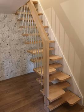

L’escalier à pas japonais se distingue immédiatement par ses marches décalées ou « demi-marches ». Au lieu d’avoir des marches rectangulaires classiques sur toute la largeur, chaque niveau est découpé pour ne laisser de la place que pour un seul pied : le gauche, puis le droit, et ainsi de suite. Le mouvement de montée rappelle la progression de pierre en pierre dans les jardins traditionnels du Japon, ce qui lui a valu son nom en Europe.
Quel est son intérêt ?
Le bénéfice principal de cette conception est le gain de place au sol. Un escalier classique nécessite une pente douce pour que le pied puisse se poser confortablement sans butter contre la marche supérieure. L’escalier à pas japonais permet de doubler la pente (en atteignant une inclinaison de 50 à 60 degrés) tout en conservant une profondeur de marche sûre pour le pied. Il occupe ainsi jusqu’à 50 % d’espace horizontal en moins.

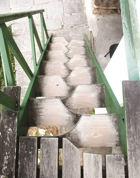

Pour comprendre pourquoi cet escalier porte le nom d’un homme au Brésil, il faut s’intéresser à Alberto Santos Dumont (1873-1932). Ce dandy fortuné et inventeur de génie est une véritable idole nationale en Amérique du Sud, où on le considère comme le « père de l’aviation ».
Santos Dumont a passé une grande partie de sa vie à Paris, en pleine Belle Époque. C’est là qu’il conçoit et teste les premiers ballons dirigeables opérationnels (il contourne la Tour Eiffel en vol en 1901) avant de réaliser le premier vol public d’un avion motorisé, le 14-bis, en 1906. Personnage excentrique et visionnaire, il est aussi à l’origine de la première montre-bracelet moderne, commandée à son ami Louis Cartier pour pouvoir lire l’heure tout en gardant les mains sur les commandes de ses appareils.
Pourquoi ce type d’escalier porte-t-il son nom au Brésil ?
Le lien entre ce pionnier du ciel et l’architecture d’intérieur prend racine en 1918, dans les montagnes de l’État de Rio de Janeiro, au sein de la ville impériale de Petrópolis. Santos Dumont y fait construire sa maison de vacances, une bâtisse aussi originale que lui, qu’il baptise A Encantada (La Charmante).
La maison est édifiée sur le flanc d’une colline extrêmement raide. Pour grimper jusqu’à l’entrée et circuler à l’intérieur sans perdre le moindre mètre carré, Santos Dumont dessine lui-même les plans d’un escalier ultra-compact. Fatigué de se cogner les tibias en montant la pente abrupte, il applique la technique des marches évidées et alternées.
Une anecdote amusante entoure d’ailleurs l’escalier extérieur de la maison : la forme de la première marche vous oblige à poser le pied droit en premier pour commencer l’ascension. À l’intérieur, la configuration est inversée et impose de démarrer du pied gauche. Si les visiteurs de l’époque y voyaient une forme de superstition ou de rituel de politesse, il s’agissait simplement d’une optimisation géométrique rigoureuse pour s’adapter à l’espace.
