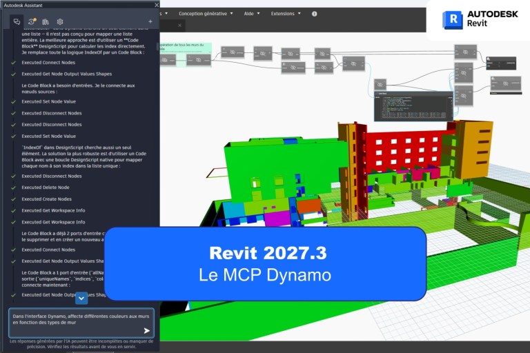

Alors, la mise à jour Revit® 2027.3 est là, et il y a de quoi s’arrêter un instant sur ce qu’elle apporte. Parce qu’on ne parle pas ici d’un simple correctif ou d’un bouton déplacé dans un menu. On parle de l’arrivée du Model Context Protocol (MCP) au cœur de Dynamo 4.2.1. Rien moins que ça.
Vous allez me dire : encore une nouvelle technologie à trois lettres à digérer ? Oui, mais celle-ci mérite qu’on s’y attarde.
Concrètement, ce protocole permet désormais à l’Autodesk® Assistant de comprendre le langage naturel pour bâtir des automatisations complexes. Vous décrivez ce que vous voulez faire, avec vos mots, et l’assistant s’occupe du reste : générer des scripts, connecter les nœuds entre eux, ranger l’espace de travail qui, avouons-le, ressemble parfois à un plat de spaghettis assez peu appétissant, ou encore expliquer le fonctionnement d’un graphe que quelqu’un d’autre a laissé derrière lui sans la moindre documentation.
Est-ce que cela signifie que la programmation visuelle devient un jeu d’enfant, où l’on tape une phrase et où la magie opère toute seule ? Non, non. Vous n’y êtes pas du tout. La vérification humaine reste indispensable pour valider la précision des résultats obtenus. L’IA propose, elle organise, elle accélère — mais elle ne remplace pas l’œil de celui qui sait ce qu’un graphe Dynamo est censé produire au final.
Ce que cela change, en revanche, c’est l’accessibilité de tout cet univers. On assiste à une transformation réelle de l’expérience utilisateur, qui rend la création de scripts plus intuitive, plus proche de la conversation que de la programmation pure et dure.
Magique ? Pas encore tout à fait. Mais on avance clairement dans cette direction, si, si…
