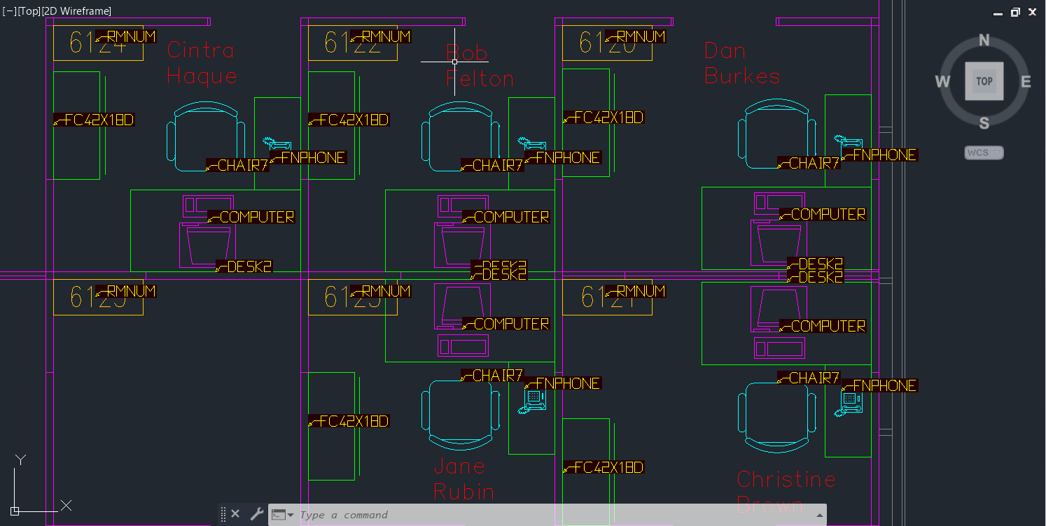

Bonjour à tous, toujours dans le déterrage de vieilleries préhistoriques :sauropod:, je retrouve quelques programmes que j’avais écrits en AutoLISP à l’époque, c’est-à-dire probablement autour des années 2000. Celui-ci est marqué comme datant de 2002, c’est-à-dire l’année de publication de CADxp.
A mon grand étonnement, ce programme fonctionne encore. Il suffit de le faire glisser dans un dessin AutoCAD® et il vous affichera le nom des blocs sous forme de vecteur. Je ne peux pas trop vous dire s’il a jamais servi à quelqu’un, mais à l’époque moi ça m’amusait bien :grinning_face_with_smiling_eyes:. On savait encore s’amuser à l’époque. :wink:
affiche_nom_blocs.LSP (17,4 Ko)
Notez qu’à l’époque (en-tête du code source) j’avais encore un courriel club-internet.fr; eh oui, ça existait encore.
Exemple de résultat:
