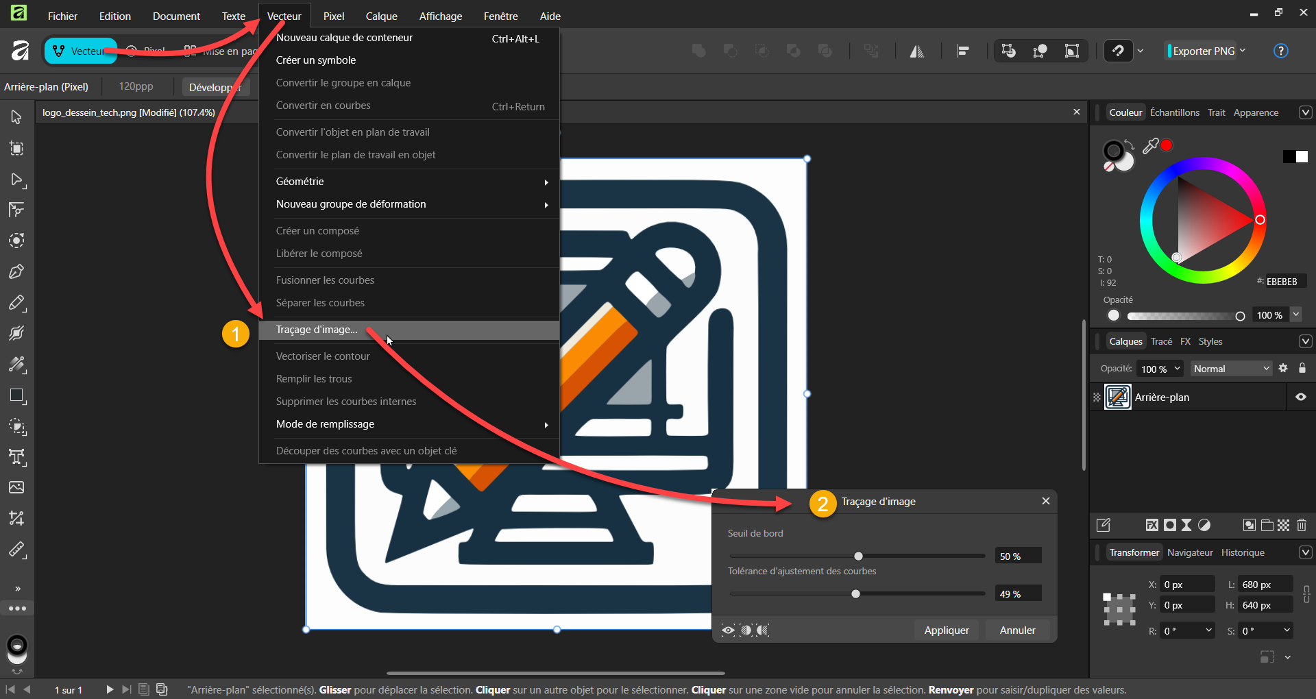

Ce logiciel est capable bien sûr d’ouvrir une image et de la vectoriser. Il n’y a clairement pas beaucoup d’options, mais enfin ça fait quand même le travail. Il y a aussi la possibilité d’ouvrir des dessins vectoriel au format DWG™, c’est-à-dire de faire le travail dans les deux sens.
Ci-dessous je vais tout simplement ouvrir l’image en mode pixel du logo de Dessein-Tech, demander sa vectorisation, puis l’exporter en format DWG™ pour voir ce qu’on obtient.

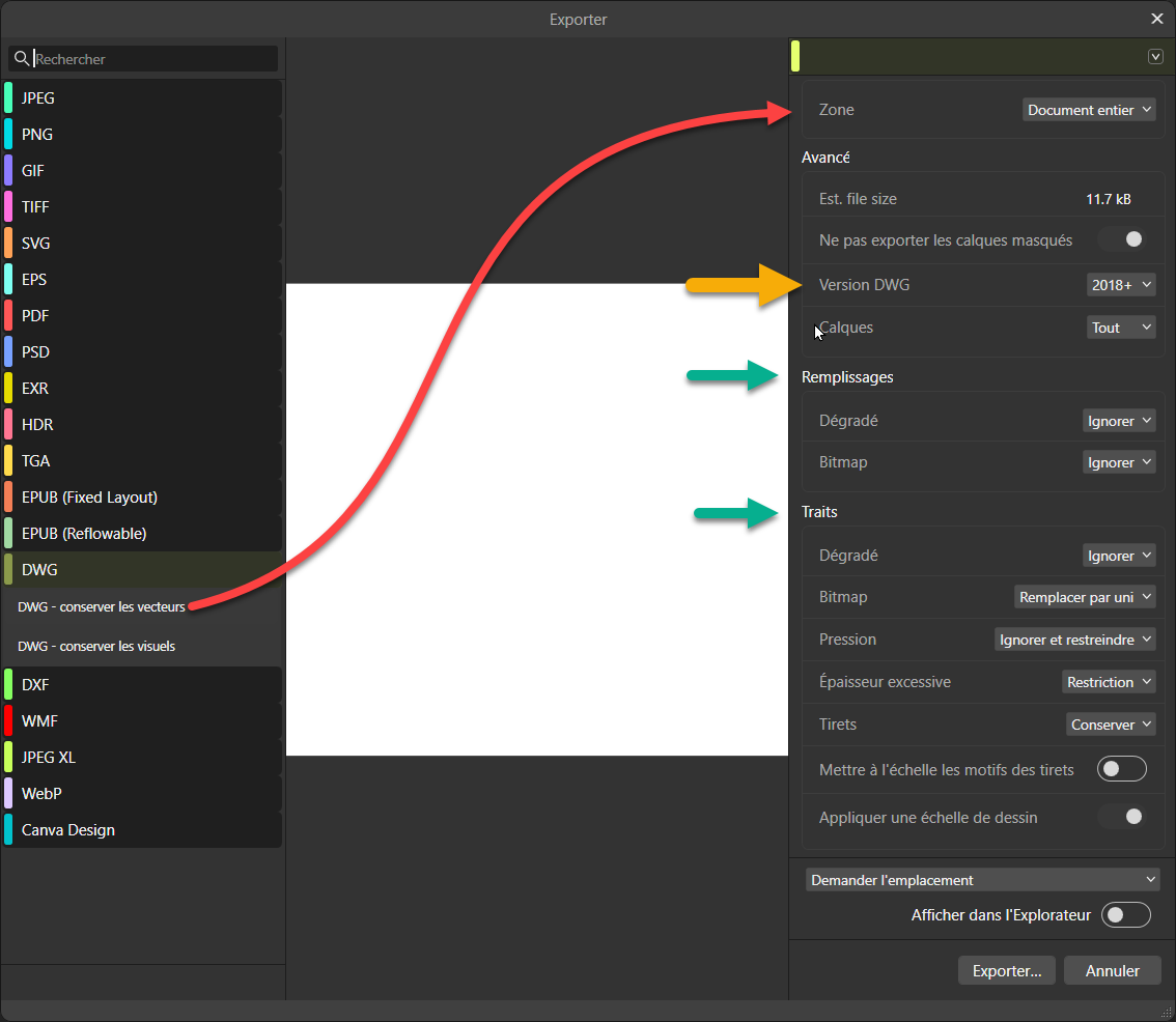

Voici ensuite la phase d’exportation en DWG™:

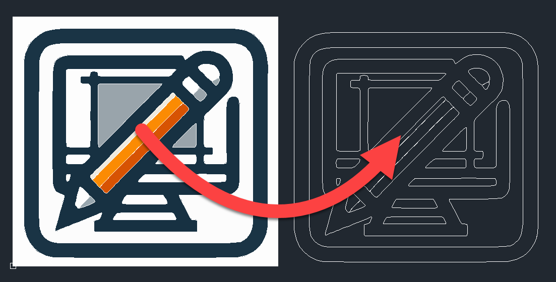

Et le DWG™ ouvert dans AutoCAD®:
A gauche de la capture d’écran ce que j’obtiens en ouvrant le DWG™, c’est un ensemble de hachures avec remplissage SOLID, qui correspond bien aux couleurs que j’avais dans l’image en pixels, il y a une polyligne qui est le cadre de l’image, et puis le reste ce sont des splines.
A droite de l’image j’ai fait une sélection seulement des splines et je les ai copiées pour obtenir uniquement les contours.
