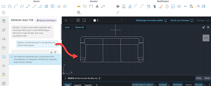

Vous tapez « un canapé trois places, vue de dessus », et un bloc 2D apparaît dans votre dessin. Vous tapez « une porte battante avec seuil », pareil. L’outil vise les objets courants du quotidien du dessinateur : mobilier, ouvertures, éléments récurrents qu’on redessine dix fois par semaine sans y trouver le moindre plaisir intellectuel. Rien de spectaculaire dans l’ambition, et c’est justement ce qui me rassure.

Le sofa à trois places qui en dit long
Faisons un petit exercice de pensée, voulez-vous. Si AutoCAD® sait dessiner un sofa à trois places, il sait sûrement dessiner un sofa à deux places. Vous allez me dire que c’est une évidence, presque une lapalissade. Et vous avez raison. Mais suivez-moi encore un peu, parce que la vraie question n’est pas là.

Bon, quelques commentaires après quelques essais de cette nouvelle fonctionnalité. Comme indiqué, c’est tout à fait expérimental. Je ne critiquerai donc pas le côté expérimental, mais le fond de la question.
Je lui demande de me faire une table avec six chaises, ce qu’il fait parfaitement. À part que quand j’examine la table, qui est circulaire, ce n’est pas un cercle, c’est une polyligne avec 281 sommets. Ce qui, disons le tout net, enlève tout l’intérêt de la procédure. :roll_eyes:
Je ne vais évidemment pas utiliser cette table dans mes dessins.
Je ne vais pas non plus utiliser les chaises, parce qu’au lieu de faire une chaise sous forme de bloc et d’en faire un réseau, il a fait six chaises qui ne sont pas des blocs. Donc ça n’a aucun intérêt pratique.
On ne peut pas reprocher à l’intelligence artificielle, quel que soit le modèle utilisé, a priori il s’agit de Claude, d’avoir halluciné. Puisque ce sont bien les programmeurs Autodesk qui ont oublié de préciser qu’un objet Cercle était la manière la plus efficace de représenter un cercle dans AutoCAD. :hollow_red_circle:
Je trouve l’idée de cette fonctionnalité intéressante, mais clairement elle n’est pas implémentée correctement par Autodesk. On est assez clairement ici dans le cas de quelques développeurs qui ont profité de cette technologie de l’intelligence artificielle pour faire des expérimentations dans AutoCAD sans considérer qu’il s’agissait d’un logiciel de CAO, car si c’était le cas, on aurait des fonctionnalités qui nous créeraient de vrais cercles déjà. Et par exemple, on peut trouver de multiples exemples, on pourrait demander à cette technologie de nous créer automatiquement des bulles de repérage sur des files structurelles en X et en Y, en créant automatiquement des blocs numérotés de A à Z, ce qui serait un petit peu plus utile. :wink:
