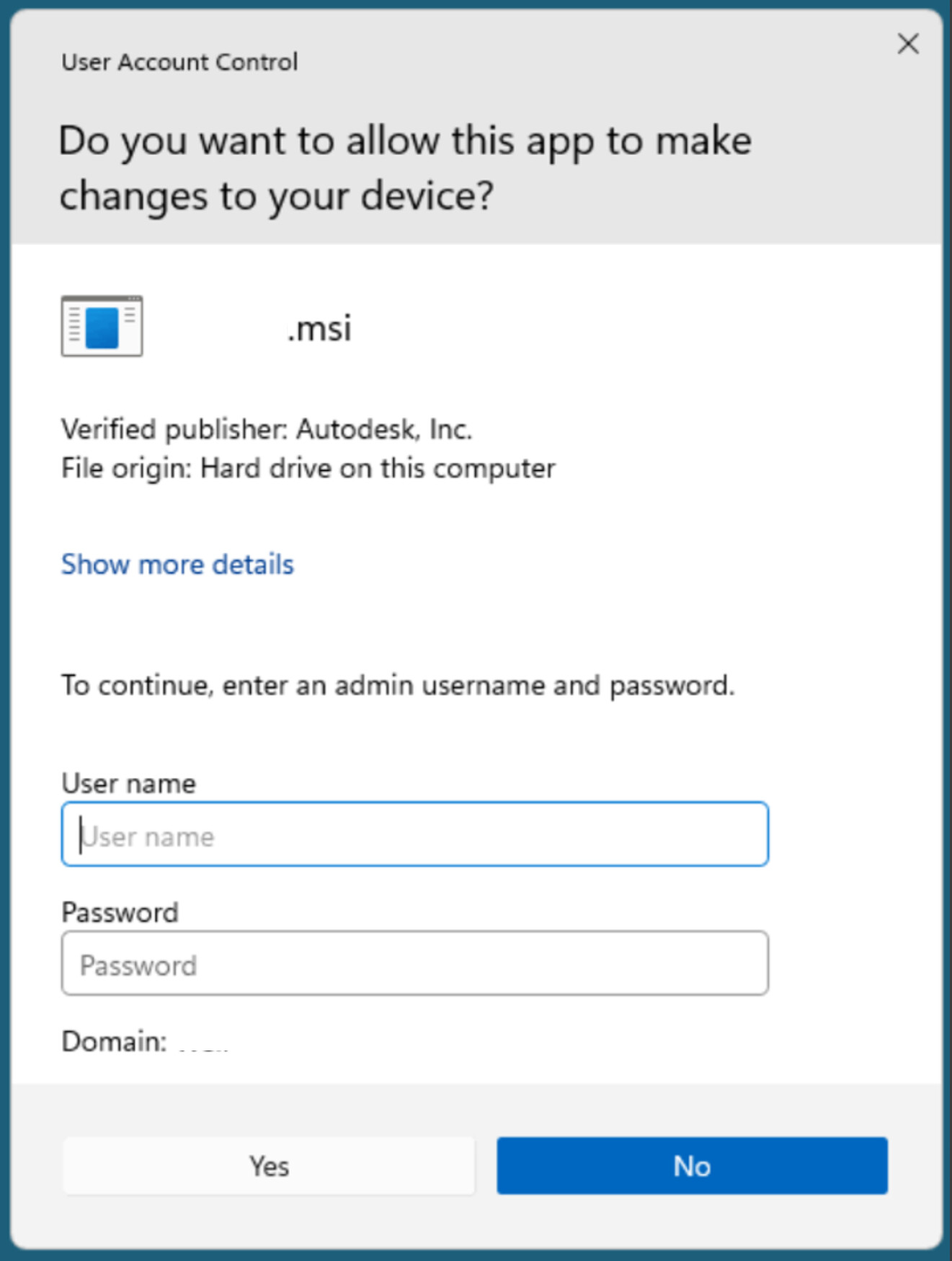

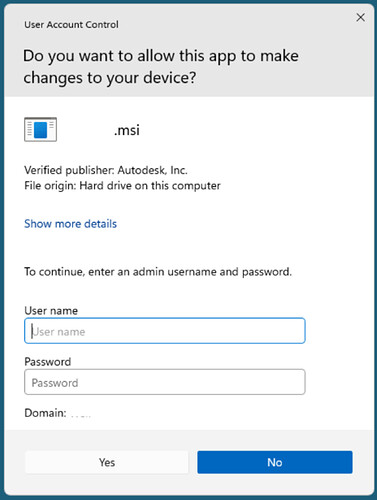

Le problème central : Après l’installation de mises à jour de sécurité spécifiques pour Microsoft Windows, les utilisateurs signalent que les produits AutoCAD® « demandent des identifiants administrateur et ne s’ouvrent pas. » Ce comportement est nouveau et interfère avec l’utilisation normale d’AutoCAD®.
