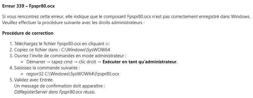

Bonjour @Dietrich,
Si tu veux apporter des modifs à ta base d’article, il faut l’ouvrir depuis l’application Bordereau.
Par ailleurs depuis la mise à jour en V12 j’ai eu le soucis d’ouvrir ma base d’article et c’est le support mensura qui s’en ai occupé.
Dans le fichier d’installation du logiciel Bordereau , il manque un composant au nom de « Fpspr80.ocx ». Ci joint la procédure (voir pièce jointe), avec bien évidemment le fichier en question à télécharger en amont.
