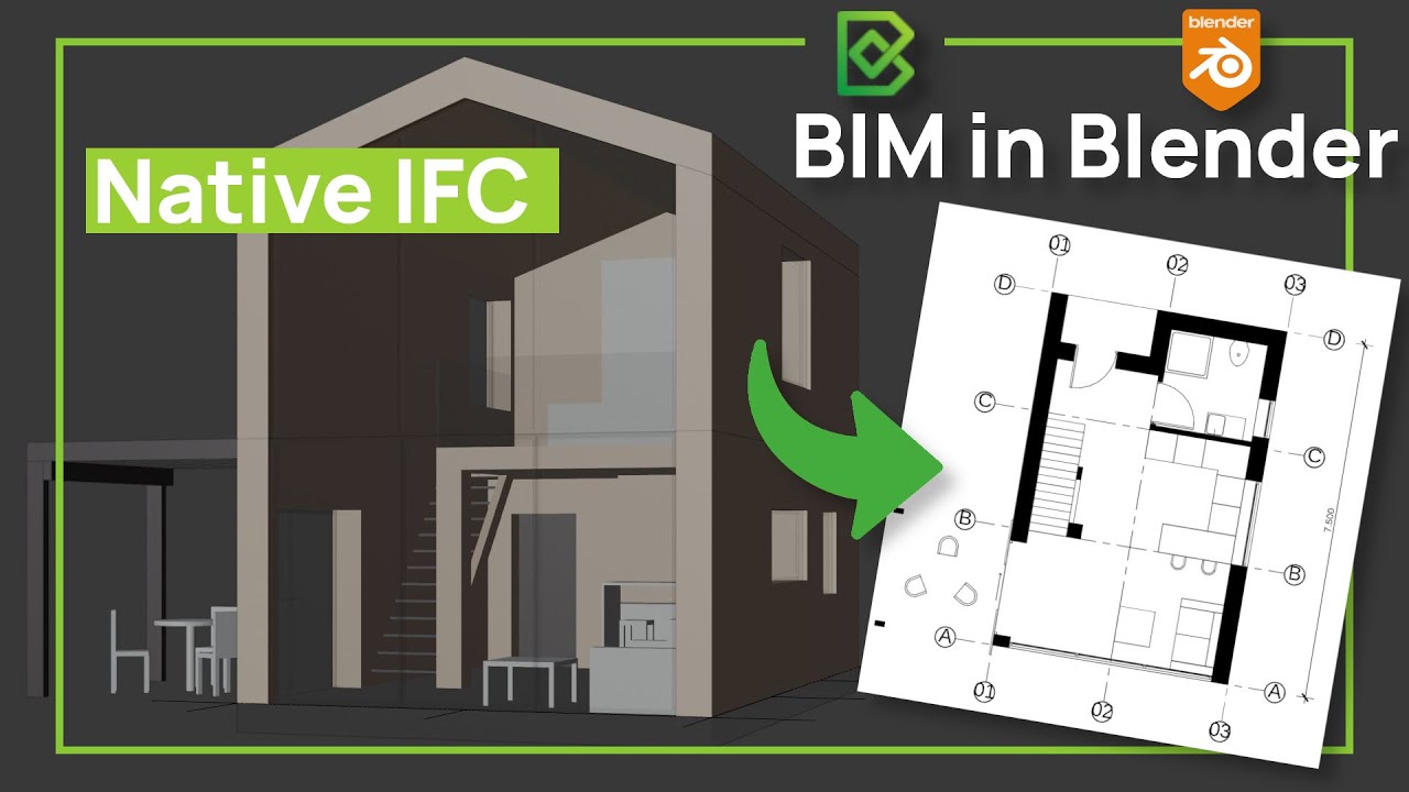

2.0 Idée 1: L’IFC n’est pas une simple exportation, c’est le format natif
Dans la plupart des logiciels BIM traditionnels, le format IFC (Industry Foundation Classes) est traité comme une destination finale. On travaille dans un format propriétaire, puis on « exporte vers l’IFC » pour partager le modèle avec d’autres disciplines. Ce processus est souvent synonyme de perte de données, d’erreurs d’interprétation et de frustrations, transformant l’interopérabilité promise en un véritable parcours du combattant.
Bonsai renverse complètement ce paradigme avec le concept d’IFC natif. Ici, l’IFC n’est pas une option d’exportation, mais le format de travail principal et direct. Dès que vous créez un mur, une dalle ou une fenêtre dans Bonsai, vous éditez directement un fichier .ifc. Il n’y a aucune étape de conversion. Chaque workflow traditionnel crée une « copie numérique avec des erreurs de traduction », alors que Bonsai garantit que vous travaillez toujours avec le « document maître original ».
Ce changement philosophique est un véritable tour de force pour l’openBIM. Il replace la souveraineté des données et la confiance au cœur du processus. En éliminant l’étape d’exportation, Bonsai garantit une fidélité totale des données et signifie que c’est l’utilisateur, et non l’éditeur de logiciel, qui contrôle véritablement ses informations dans un format transparent et standardisé.
