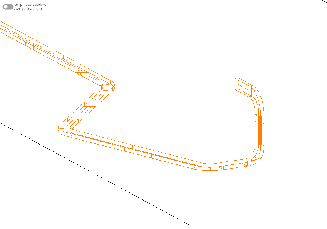

Je vous partage une petite astuce pour modéliser des chemins de câbles de type câble à fil tout en utilisant les catégories systèmes.

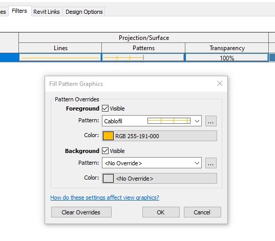

Pour cela j’ai simplement dupliqué un chemin de câble basique en l’appelant « Câble à fil » et je lui ai mis un filtre avec une pattern approprié et de la transparence :

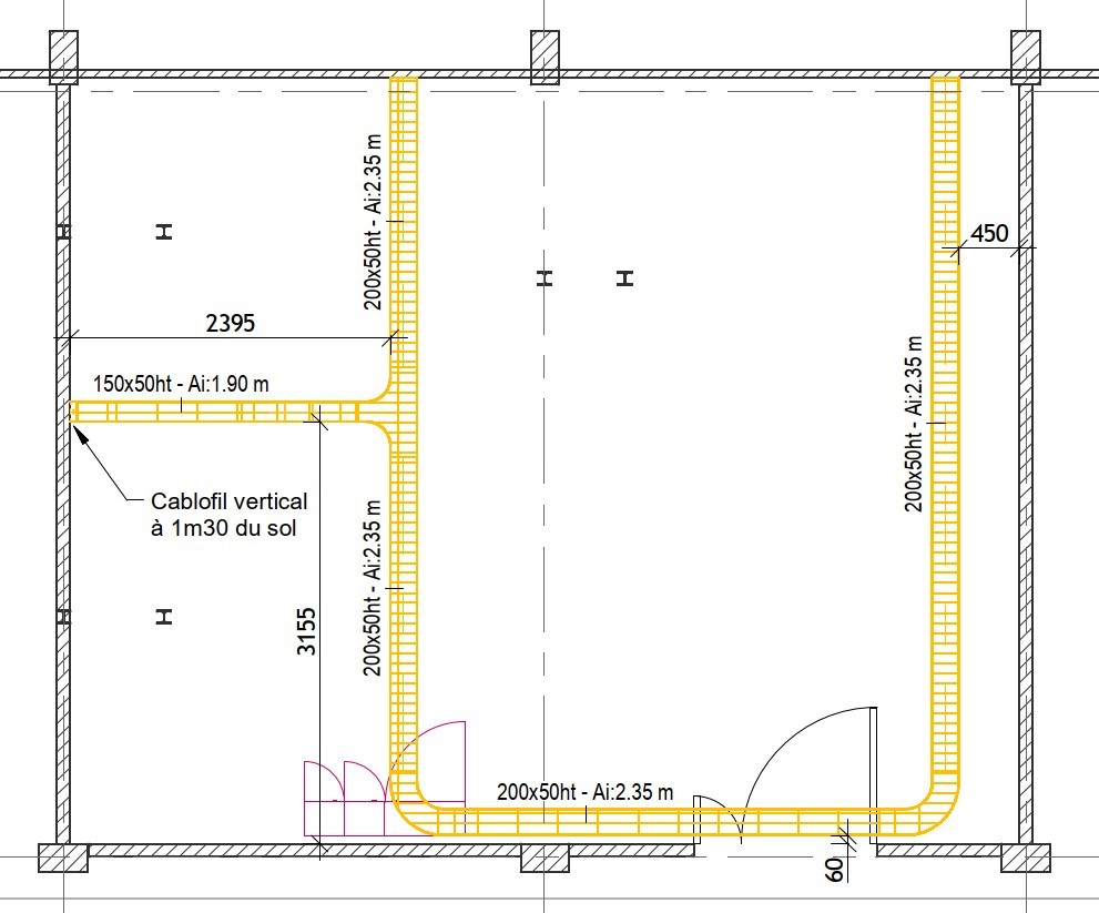

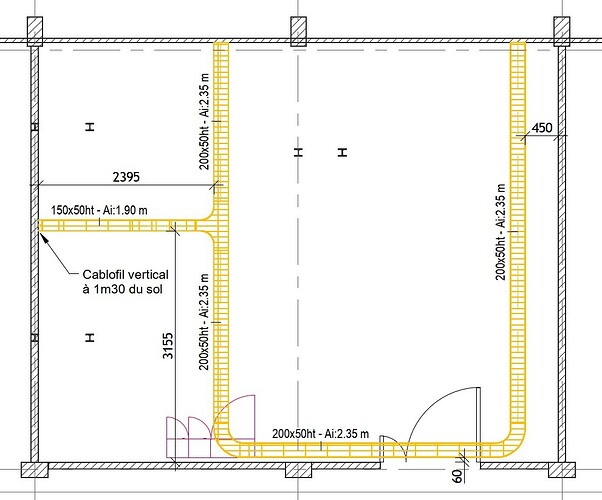

J’ai utilisé le même procédé pour mes vues en plan mais sans la transparence. Le résultat est plutôt convaincant :

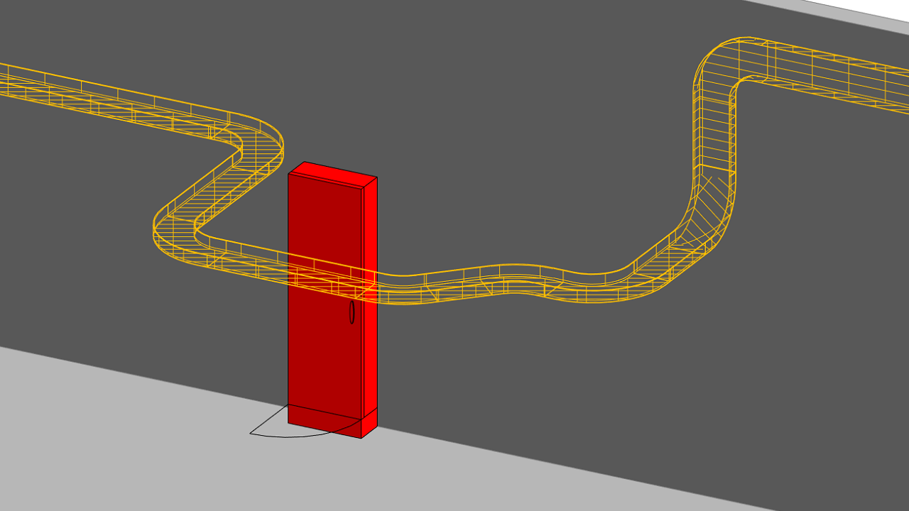

Je vous mets également au défi de modéliser le CDC vertical et plaqué contre le mur comme sur la droite de mon image 3D. Mais peut-être connaissez-vous déjà l’astuce
Bien joué !
Après je n’ai pas de solution pour le rendu réaliste ou le CDC va avoir un aspect plein.
Si vous trouvez une solution cela pourrait intéresser pas mal de monde.
