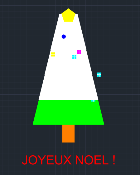

Mais j’ai tout de même eu cette pensée à l’approche de Noël, des fameux programmes AutoLISP que certains d’entre nous faisaient les années passées pour dessiner soit des Père Noël, soit des sapins de Noël, une utilisation amusante de la programmation. :christmas_tree:
Et je me suis dit, tiens, mais au fait l’intelligence artificielle est très certainement capable de faire tout ça. Donc je m’suis lancé, j’ai demandé à Gemini 3 Pro de réaliser un sapin de Noël pour les fêtes. Gemini 3 Pro est la toute dernière intelligence artificielle de Google, et il est dit qu’elle surpasse très largement les autres, incluant ChatGPT. Je voulais en avoir le cœur net, je ne vais pas vous mettre ici le code qu’a produit ChatGPT, Claude ou d’autres IA, il est très pauvre comparé à ce qu’a pu réaliser ci-dessous Gemini 3 Pro.
Donc voici ce programme AutoLISP sans aucune retouche du tout, qui a fonctionné la première fois, alors évidemment vous allez me dire, comparé à ce qu’on a pu faire par le passé, le sapin de Noël est plutôt dépouillé, certes je suis bien d’accord avec vous, mais imaginez que la chose s’est faite en moins de cinq secondes… :smiling_face_with_sunglasses:
sapin.lsp (6,3 Ko)

Après avoir utilisé les intelligences artificielles depuis environ deux ans me semble-t-il un petit peu plus, je peux dire que celle-ci, cette dernière mouture plutôt, et il y en aura d’autres, m’a particulièrement étonnée. Le code est très propre, il a fonctionné tout de suite, il n’y a pas un seul bug, et cerise sur le gâteau, je lui ai demandé quelque chose en français, et il m’a écrit Joyeux Noël sur le sapin de Noël, ce qui est tout simplement exceptionnel pour une intelligence artificielle. Quasiment aucune des intelligences que j’ai utilisées jusqu’alors n’est capable d’écrire correctement un texte en français.

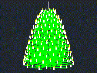

Et je retombe sur une discussion en anglais qui avait lieu à l’époque sur un fameux challenge Sapin Noël, discussion qui vient compléter ce que je vous présentais ci-dessus:
