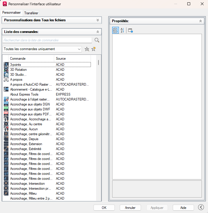

Tapez CUI dans la barre de commande AutoCAD®.
La fenêtre de personnalisation de l’interface utilisateur apparais.

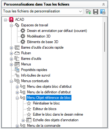

Cliquez sur la flèche en bas à droite pour développer.
Vous devez voir ceci.
Cliquez sur Personnalisation de tous les fichiers
Puis dans la fenêtre qui vient d’apparaitre, développer : Menus contextuels / Menu Objet Référence de bloc

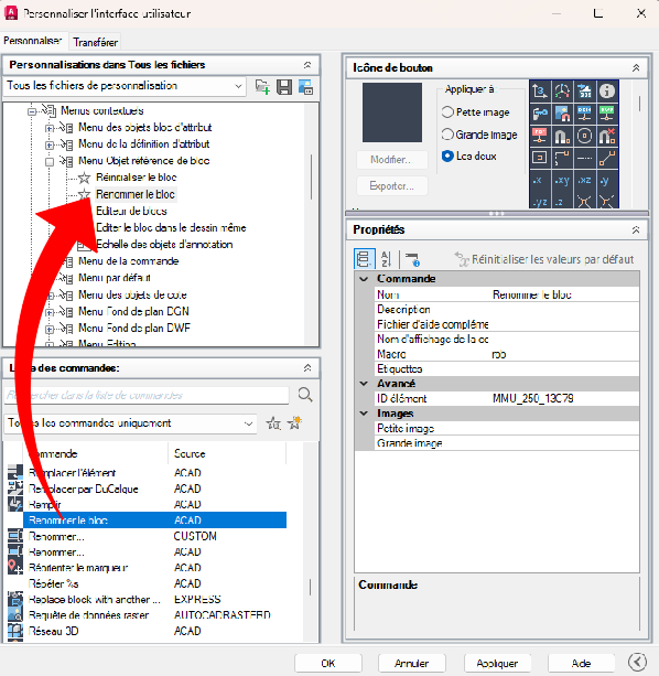

Clic droit dans la partie du dessous, ou se trouve les commandes, Nouvelle commande.
Commande1 est apparue et sélectionnée.
Changeons les propriétés (à droite)
Nom → Renommer le bloc
Macro → rob (sans ^C^C qui désélectionne)
Ensuite glisser / déposer la commande dans le menus Objet référence de bloc
et pour finir ok.
