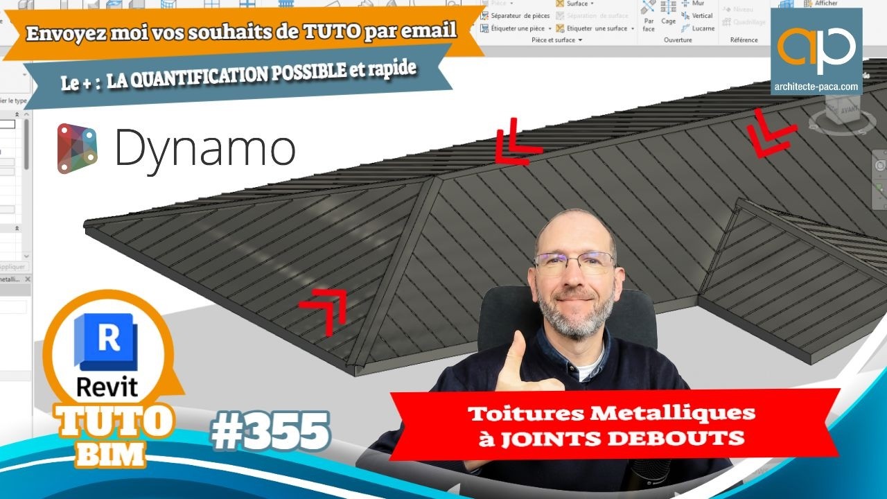

Comment créer rapidement et facilement une toiture métallique à joint debout sur REVIT
Dans ce tutoriel, je vous montre comment créer rapidement et facilement une toiture métallique à joint debout sur REVIT.
Pour répondre aux demandes d’utilisateurs, j’ai développé un script Dynamo (en m’aidant de l’intelligence artificielle) qui automatise la génération de ce type de couverture, qu’il s’agisse d’arêtiers, de noues ou de formes complexes.
Voici le déroulé de la méthode que je vous présente :
  • Création de la toiture de base : Je commence par modéliser une toiture simple (deux pentes à 30 %) sur REVIT pour servir de support.
  • Configuration dans Dynamo : Je lance le script Dynamo dans lequel je définis plusieurs paramètres personnalisables :
    • Sélection de la toiture cible
    • Largeur des panneaux et épaisseur de la tôle
    • Hauteur du joint, retrait des noues, recouvrement et détails de plis/rives
    • Choix du matériau (qui doit être préalablement créé dans le projet REVIT)
  • Exécution automatique : Une fois la toiture sélectionnée et le script exécuté, le modèle génère automatiquement tous les panneaux métalliques indépendants, avec une gestion propre du faîtage et des noues.
L’avantage majeur de cette technique est d’obtenir à la fois un rendu 3D très esthétique et des éléments quantifiables séparément dans vos nomenclatures pour gagner un temps précieux.
