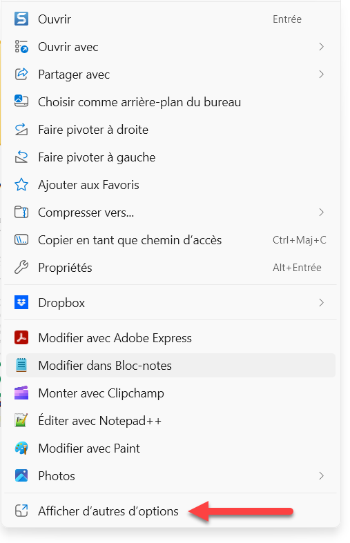

J’ai une question subsidiaire à celle-ci, dans ce roman feuilleton qu’est devenu le menu clic droit dans l’Explorateur, peut-on enlever rajouter trier des élements pour avoir ceux qui nous servent vraiment et surtout éviter d’avoir à cliquer sur « Afficher d’autres options » à chaque fois ?

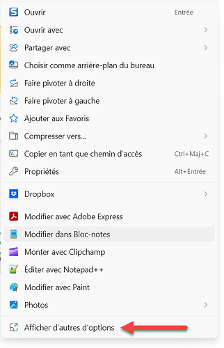

Eric nous donne une solution pour vous débarrasser du sous-menu c’est déjà ça (testée, ça fonctionne):
La procédure:
  1. Ouvrez l’éditeur de registre et accédez à Computer\HKEY_CURRENT_USER\Software\Classes\CLSID
  2. Créez une nouvelle clé à l’aide de ce texte : {86ca1aa0-34aa-4e8b-a509-50c905bae2a2}
  3. À partir de cette nouvelle clé, créez une autre clé nommée InprocServer32
  4. Double-cliquez sur Default dans le volet droit. Cliquez ensuite sur OK sans modifier aucune valeur.
  5. Redémarrez l’Explorateur Windows ou redémarrez l’ordinateur.

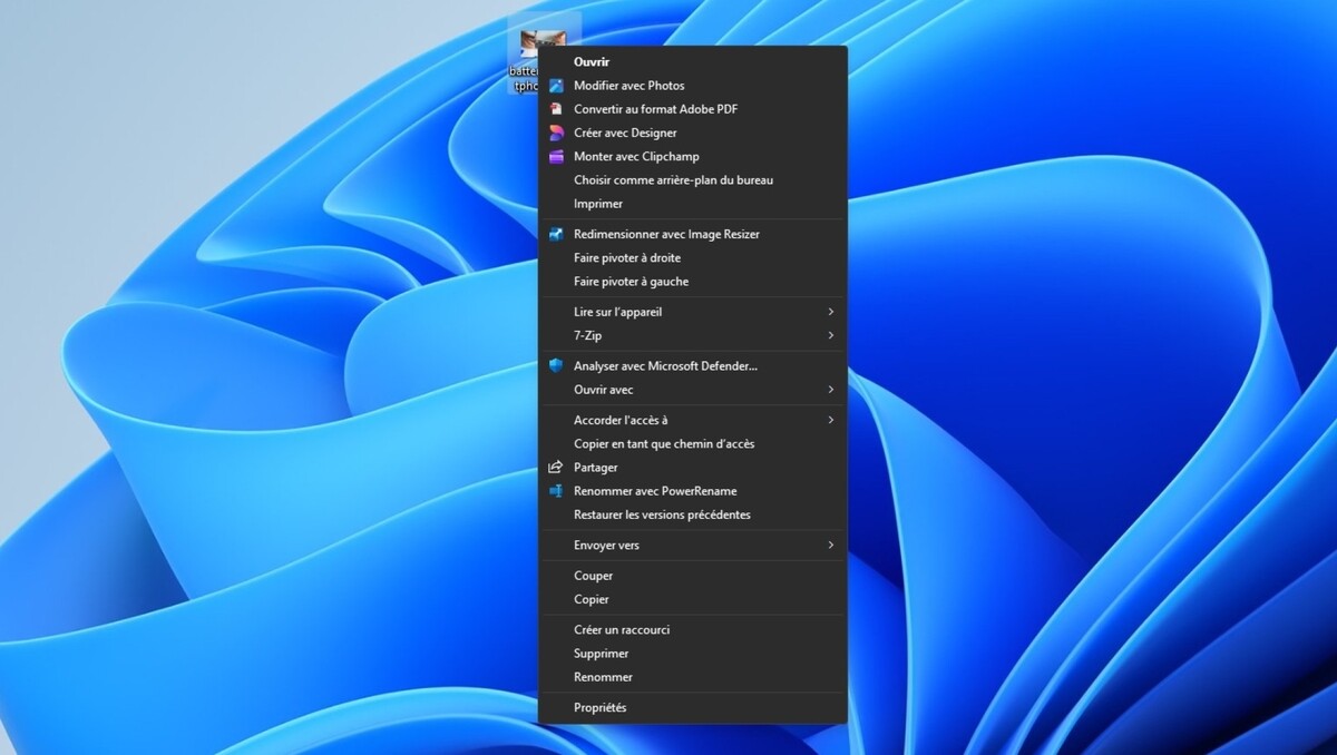

Le bout du tunnel serait-il en vue ?
