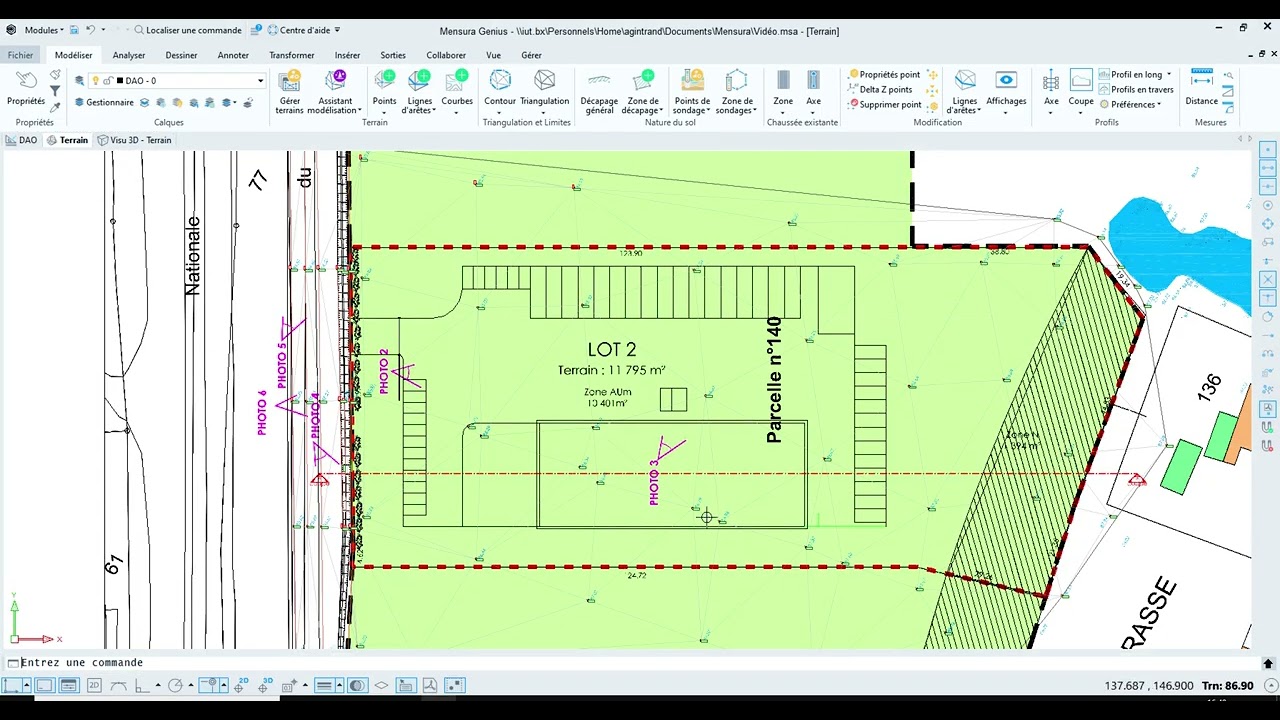

Comment paramétrer le décapage de la terre végétale dans le logiciel Mensura
La vidéo « Mensura 3 - Décapage terre végétale » explique comment paramétrer le décapage de la terre végétale dans le logiciel Mensura. Initialement, le formateur montre une option de décapage général, mais souligne son manque de pertinence pour des zones spécifiques. Il détaille ensuite la procédure pour définir une zone de décapage précise en utilisant des polylignes provenant d’un fichier DAO, comme le contour d’un bâtiment. La vidéo met en évidence l’importance d’utiliser la fonction de décalage pour étendre la zone de décapage au-delà des limites initiales et de créer des points spécifiques le long de cette polyligne décalée pour définir précisément la zone dans le module terrain. Enfin, elle illustre comment appliquer un décapage d’une profondeur donnée, par exemple 20 cm, à cette zone nouvellement définie.
