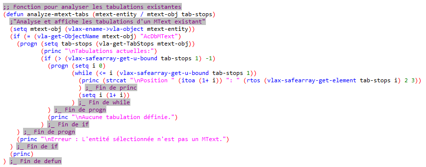

Et Claude code donne cet exemple:

J’ai trouvé un peu de temps aujourd’hui.
Apparemment, dans la fonction « analyze-mtext-tabs », « vla-get-TabStops » , n’est pas connu dans mon VLisp (il reste en noir dans l’IDE).
Et je n’ai rien trouvé là-dessus.
Bonjour,
Cette fonction n’existe pas, par contre tu peux continuer avec ton IA, si tu lui demande, elle devrais te l’écrire.

Merci à vous, je n’avais pas pensé qu’une IA pouvait « comprendre » une fonction qui n’existe pas (enfin presque, vu sa réponse).
Elle m’a proposé ce code :
;;Remplacement de "vla-get-TabStops" dans defun analyze-mtext-tabs
(setq acadObj (vlax-get-acad-object))
(setq doc (vla-get-ActiveDocument acadObj))
(setq mspace (vla-get-ModelSpace doc))
(setq mtxt (car (vlax-invoke mspace 'AddMText ...))) ; crée ou sélectionne un MText
; Remplacement si vla-get-TabStops indisponible :
(setq tabStops (vlax-get-property mtxt 'TabStops))
Je vais voir ce que je peux faire avec ça.
