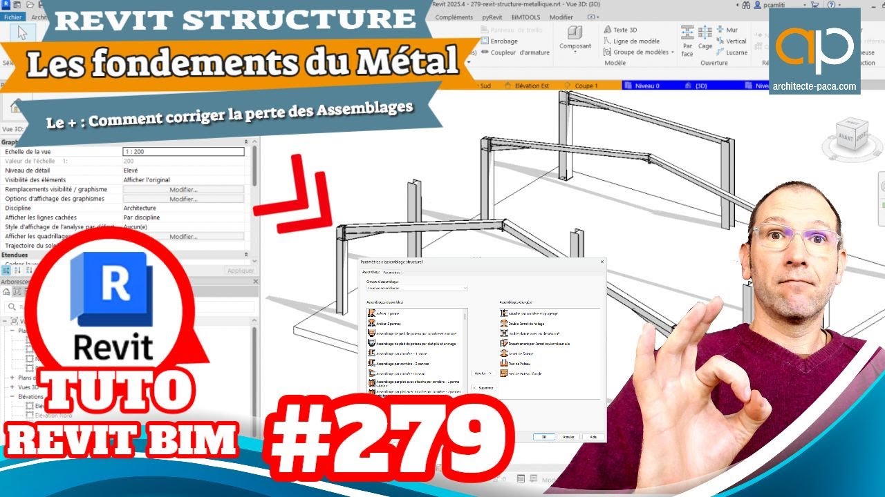

Bonjour, Pascal Camliti est architecte et formateur Revit®. Aujourd’hui, Pascal Camliti va répondre à une question qui lui est de plus en plus posée : comment réaliser une structure métallique dans Revit®.
Avant de commencer, Pascal Camliti tient à préciser qu’il n’est pas spécialiste en calcul de structure. Il va montrer la technique, mais il est essentiel de collaborer avec un ingénieur structure pour le dimensionnement.
Pour suivre ce tutoriel, assurez-vous d’avoir un gabarit d’agence avec les éléments nécessaires. Si ce n’est pas le cas, vous devrez peut-être réinstaller Revit® en suivant les conseils de Pascal Camliti.
Étapes pour créer une structure métallique :
  1. Cadrillage : Commencez par tracer des quadrillages pour définir les jonctions.
  2. Création de la dalle : Placez un plancher au niveau zéro pour visualiser les éléments.
  3. Ajout des poteaux : Utilisez l’onglet « Structure » pour ajouter des poteaux. Assurez-vous qu’ils sont correctement dimensionnés et placés.
  4. Création des poutres : Pour les portiques, créez des plans de référence inclinés et tracez les poutres en fonction de ces plans.
  5. Assemblages : Utilisez les outils d’assemblage pour créer des jonctions précises entre les poteaux et les poutres.
  6. Visibilité des assemblages : Assurez-vous que les assemblages sont visibles dans votre vue en cochant les options appropriées.
