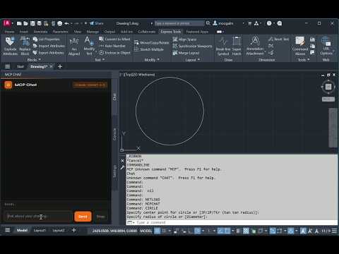

L’application repose sur une architecture légère utilisant l’IA Claude d’Anthropic, intégrée sans dépendances SDK lourdes pour éviter les conflits de version d’assemblage.
2.1 L’Interface ITool
Le pivot de l’action de l’IA est l’interface ITool. Elle permet au modèle de décider quel outil appeler en fonction de l’intention de l’utilisateur.
2.2 Le Défi du Contexte de Document
AutoCAD impose que la base de données du document ne soit modifiée que depuis le thread de contexte du document. L’inférence de l’IA s’exécutant sur un thread d’arrière-plan, une tentative d’écriture directe provoquerait une erreur eLockViolation.
  • Solution : Utilisation de ExecuteInCommandContextAsync combinée à une TaskCompletionSource.
  • Mécanisme :
    1. La boucle de l’agent attend la tâche (tcs.Task).
    2. Le thread de contexte du document exécute l’opération de base de données.
    3. Le résultat est renvoyé à la boucle de l’agent via tcs.SetResult, permettant à la conversation de poursuivre.

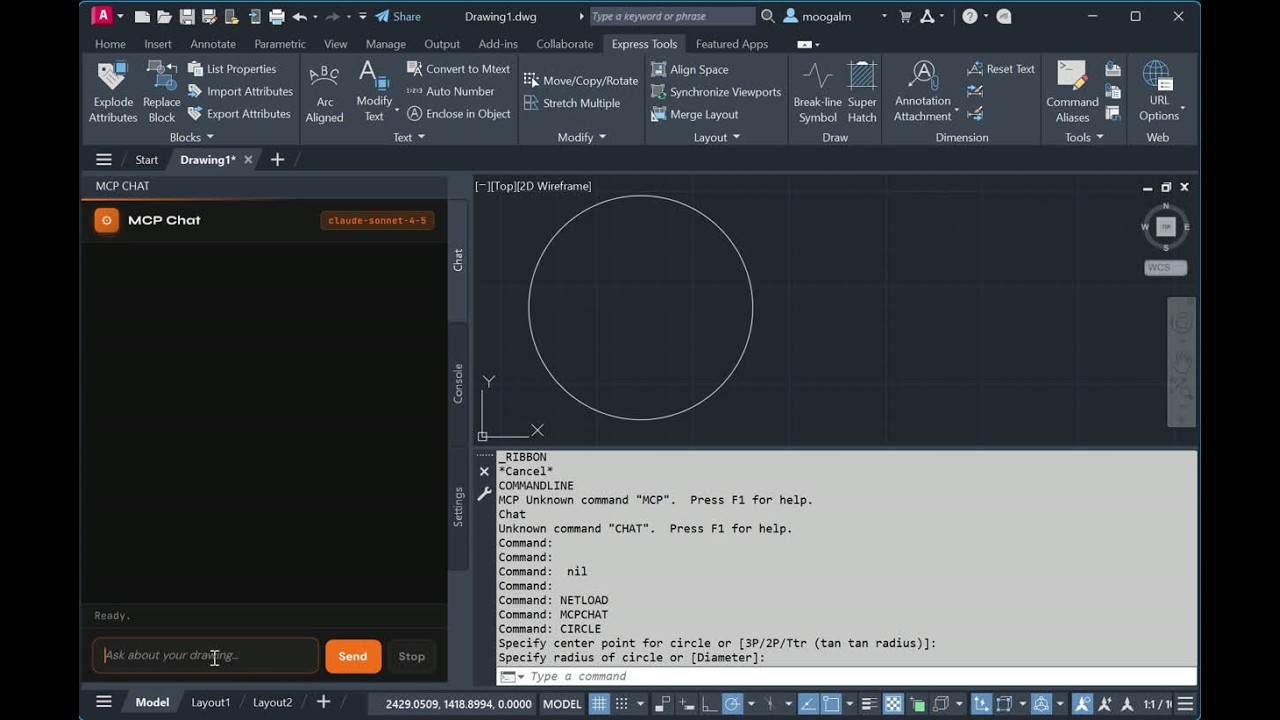

  1. Identification : L’utilisateur demande ce qu’est une entité.
  2. Enregistrement : L’IA enregistre l’entité avec des spécifications techniques.
  3. Approbation : L’IA met à jour les révisions et le statut d’approbation.
  4. Audit : L’IA vérifie si l’entité remplit les conditions pour une soumission ISO et propose de corriger les champs manquants.
