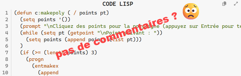

Bonjour, l’intelligence artificielle a connu des avancées significatives, notamment dans le domaine de la génération automatique de scripts et de programmes informatiques. Cependant, elle n’a pas encore atteint la capacité de se substituer totalement à un développeur logiciel expérimenté. En revanche, pour l’ensemble des utilisateurs, qu’ils soient débutants, intermédiaires ou avancés, l’IA peut s’avérer extrêmement utile pour automatiser des tâches mineures mais fastidieuses, telles que la génération de commentaires dans un code dépourvu de leurs annotations.
Dans le contexte de la programmation, notamment avec le langage AutoLISP, il est fréquent de rencontrer des programmes récupérés sur Internet qui manquent de documentation ou comportent peu de commentaires, rendant leur compréhension difficile. L’intelligence artificielle peut alors aisément générer des commentaires explicatifs pour ces segments de code. À titre d’exemple, prenons un programme autonome fourni dans une documentation Autodesk®, que voici:

Nous sollicitons ici une IA, en l’occurrence le modèle Gemini de Google, en mode génération de code, afin d’enrichir ce programme avec des commentaires explicatifs. Le résultat obtenu s’affiche ci-après:
