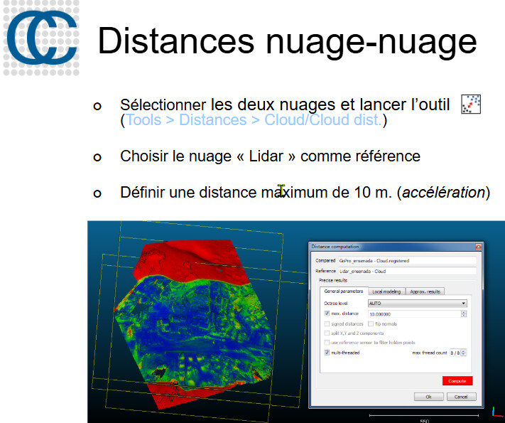

Je dois faire une étude de déformation de terrain mais je part de point topo et non de nuages de pts
Sur CloudCompare il y a un moyen dans une vue de dessus de faire un gradient de couleur qui représente l’écart altimétrique entre 2 nuages
Je cherche à faire la même chose avec covadis.

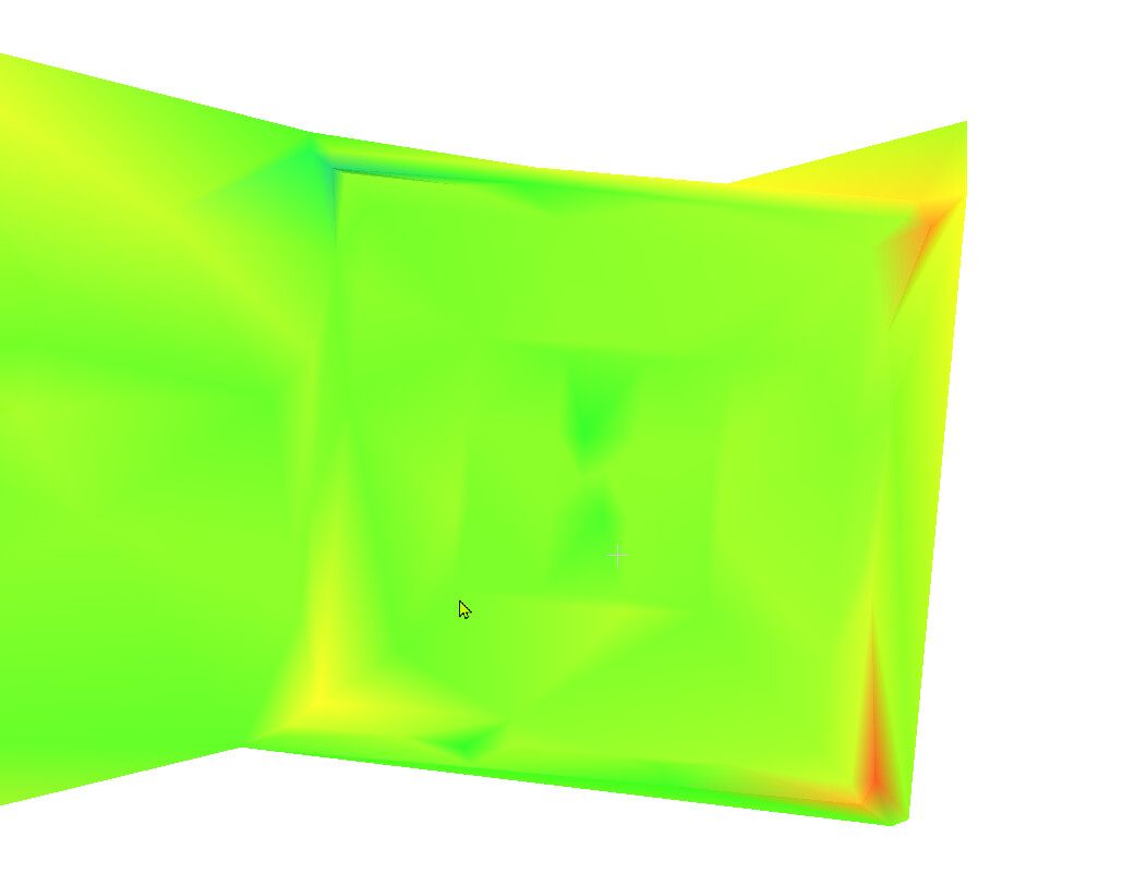

plop, je vois qu’en ce WE de Pâques je n’ai pas trop eu de succès (lol)
Bon ben finalement je le fait sur CC le truc c’est que j’avais oublié que les stadard d’exportations d’autacad datent de 2002 (hors mise à jour de format) et que donc tous les format usuel de 2026 ne sont pas disponibles
j’ai du passer par révit pour faire deux FBX (pourtant le fbx est un format autodesk non?)
et dans CC il compare aussi les mesh et les nuages sur les mesh donc j’ai ma joli image pour visualiser les déformations :slight_smile: ++

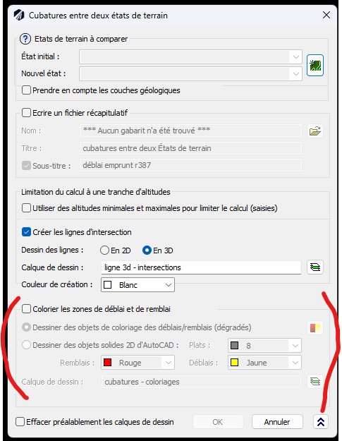

Bonjour @X_all ,
Tu peux faire ça sous Covadis avec la commande : CUB2M (Cubature entre 2 état de terrain) disponible dans le menu Covadis 3D.
@X_all solution acceptable ?
