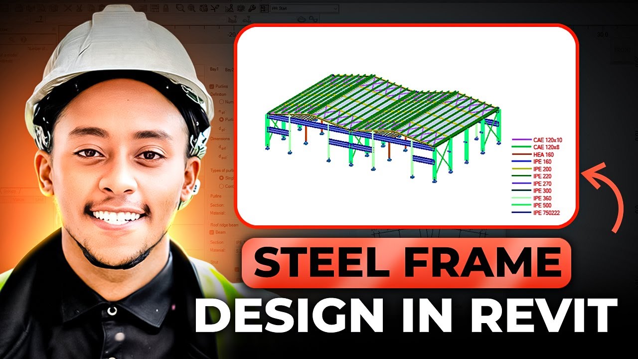

2. Génération de la Structure 3D (Frame Generator)
L’outil Frame Generator est l’élément central pour définir la géométrie du cadre. Il permet de configurer plusieurs travées (bays) de manière symétrique ou différenciée.
Paramétres Géométriques
  • Travées et Espacement : Définition du nombre de cadres (minimum 2). Un exemple standard utilise 5 cadres avec un espacement (D) de 5 mètres, pour une longueur totale de 20 mètres.
  • Toiture : Options de toit à versant unique ou toit à pignon (gable roof). La symétrie permet de lier les hauteurs gauche (CL) et droite (CR).
  • Membres Structurels :
    • Colonnes : Utilisation de sections de type IPE (ex: IPE 180).
    • Poutres : Sections IPE ou UB (ex: IPE 200).
    • Système de Treillis : Support de toiture configurable, des formes simples aux plus complexes.
Éléments Secondaires et Enveloppe
  • Dalles de plancher (Deck Slabs) : Possibilité d’ajouter des bureaux sur un côté avec des dalles en béton (épaisseur de 150 mm définie pour le projet).
  • Pannes (Purlins) : Membres horizontaux supportant la toiture. Les paramètres incluent le nombre de pannes, leur espacement (dpl) et leur type (simples ou continues).
  • Contreventements (Bracing) : Systèmes installés sur les murs latéraux et la toiture pour assurer la stabilité latérale.
