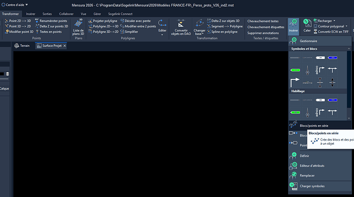

Coucou, tu vas dans l’onglet transformer puis :
Cordialement

Bonjour, je ne trouve pas ces commandes. Est-ce bien des commandes sur Mensura ? Merci
Steven a du répondre sur AutoCAD

J'ai une polyligne qui représente un axe et un ligne perpendiculaire qui représente un profil en travers. J'aimerais dessiner un profil en travers avec un pas régulier. Je peux toujours transformer ma ligne en bloc. Sauf erreur sur autocad avec la fonction réseau, il n'y a pas besoin de passer par la fonction bloc.
Si tu es dans le module terrain ou surface projet, tu cliques sur axe => créer un axe par sélection, tu remplis les champs demandés (noms, largeur des profils, distances entre profils, N°1ère tabulation, PR d'orgine) Si tu ne veux pas passer par les outils natifs, transforme ta ligne de profil en travers en 1 bloc Cordialement
