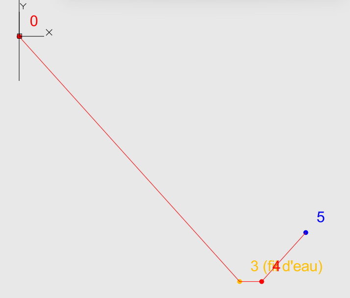

Je cherche quel mode de construction et de type de point permet à un point de suivre une polyligne 3D en Z uniquement.
Voici le profil type très simple :
Je souhaite que le point 3 suive l’altitude Z d’une polyliqne, sans changer la pente entre 0 et 3 et je n’y arrive pas.
Merci pour votre aide.

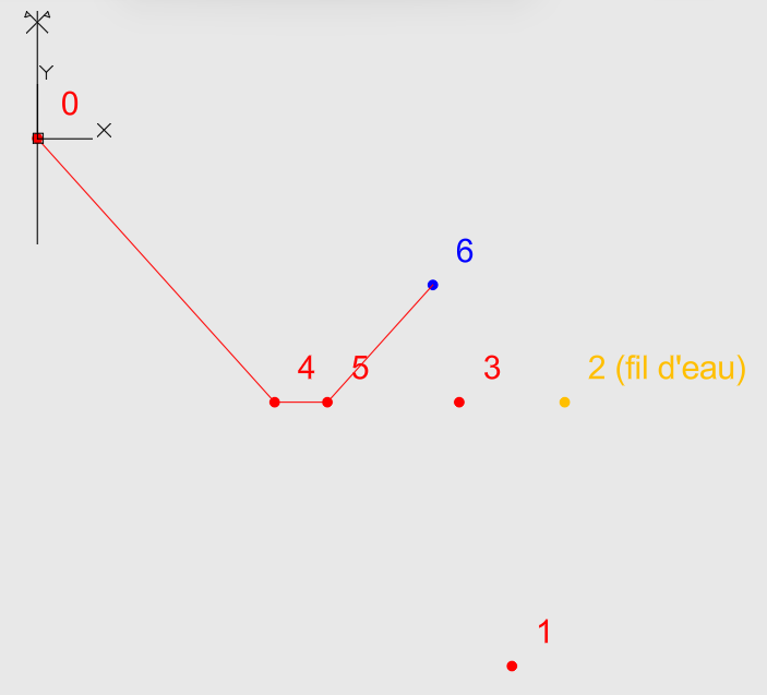

J’ai noté l’existence de ce type de point, il faut que j’expérimente avec son utilisation. Pour le moment ça n’a pas fonctionné comme je le souhaitais, mais j’ai pu construire mon PKT de fossé alternatif comme je le voulais en attendant.
J’ai dû passer par des points intermédiaires et des points aux intersections de segments, comme suit :
Point 1 : réf. point 0 en dX dZ
Point 2 : réf. point 0 en dX dZ
Point 3 : réf. point 2 en dX dZ
Point 4 : intersection segments 0-1 et 2-3
Point 5 : réf. point 4 en dX dZ
Point 6 : réf. point 5 en pente vers TN
