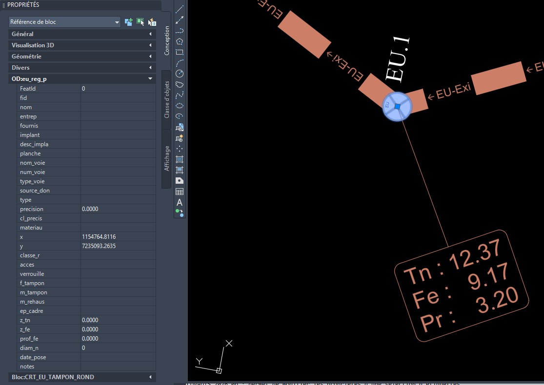

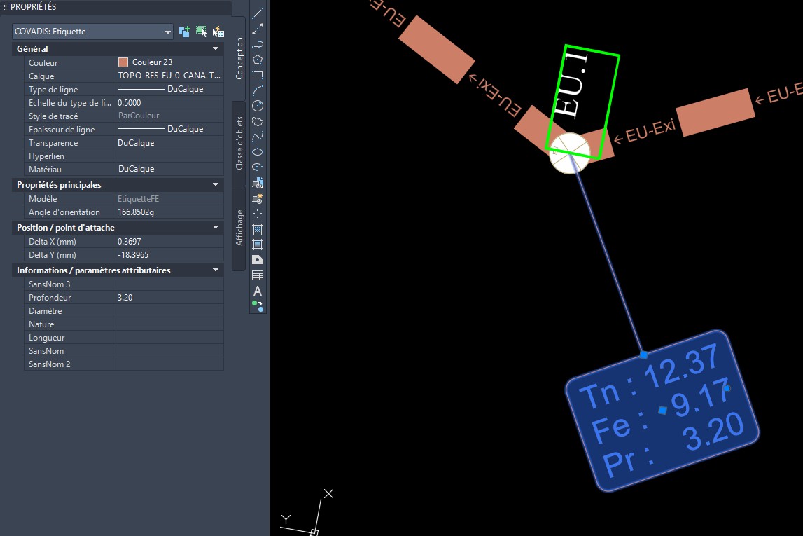

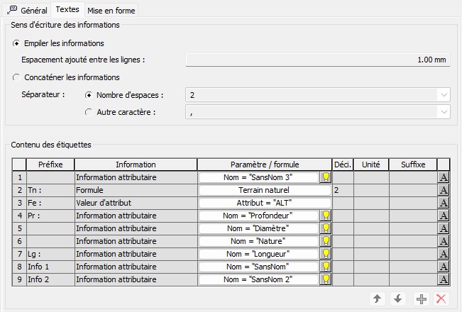

J’aimerai savoir s’il est possible, dans Autocad Map, d’extraire les données d’une étiquette Covadis (objet COVADIS: Etiquette rattachée à un bloc point topo) et de les « rapatrier » dans les champs d’une table attributaire (associée à un bloc)?
J’ai essayé via des lisps mais ça n’a pas aboutie…
Je vous ai joint des captures pour comprendre la structure de mon étiquette Covadis et un visuel de ma table attributaire.
Merci d’avance pour votre aide et le partage de vos connaissances.

Pour détailler ma demande, je voudrais pouvoir « copier/coller » directement dans Autocad Map (via un lisp par exemple), les données d’une étiquette Covadis dans les champs d’une table attributaire (ou table OD) rattachée à un objet contenu dans mon plan.
J’espère avoir été plus explicite dans la nature de ma demande :sweat_smile:

Malheureusement ça ne m’extrait pas les données qui m’intéressent c’est à dire la valeur (calculée automatiquement) du Tn, la valeur du Fe et la valeur Prof.
Ce que je récupère via « extractdonnees » sont des données d’ordre général concernant l’étiquette et son « environnement ». Moi c’est son contenu que je veux extraire et renseigner ailleurs.
