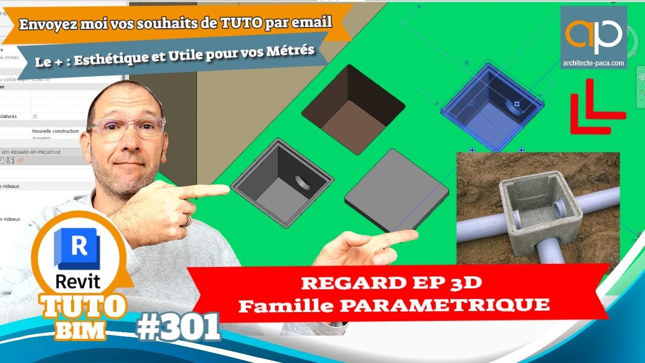

Création d’un regard pluvial paramétrique dans le logiciel Revit® 2026
Dans cette vidéo de tutoriel, l’architecte et formateur Pascal Camliti guide les spectateurs à travers le processus de création d’un regard pluvial paramétrique dans le logiciel Revit 2026. Il explique en détail comment modéliser un regard EP avec des tuyaux raccordables, en insistant sur l’aspect esthétique et la quantifiabilité du design. Le tutoriel couvre les étapes de mise en place des plans de référence, la création des extrusions pour le corps du regard et ses ouvertures, ainsi que la conception et le paramétrage d’un couvercle avec option de visibilité. Camliti mentionne également l’accès à des ressources supplémentaires, comme des fichiers de projet et des gabarits, via son « Box » et « Box Premium ».:
