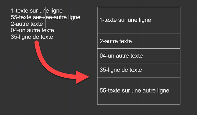

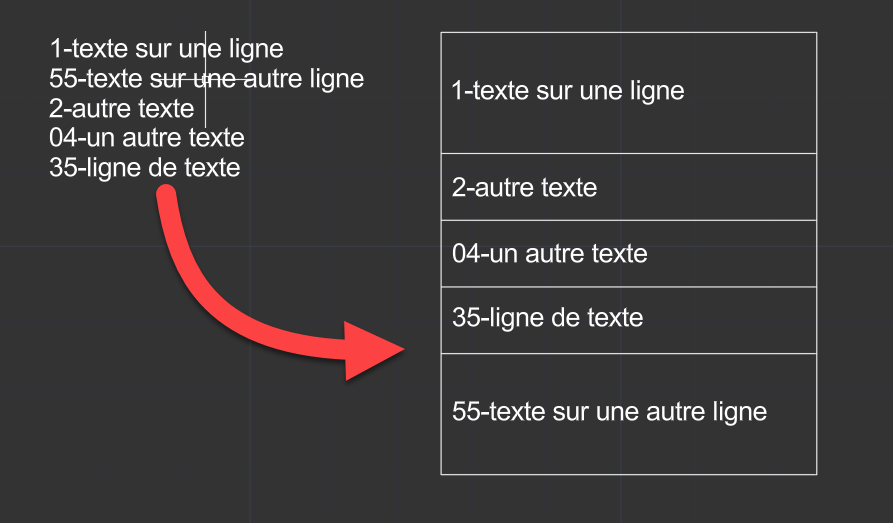

Ce programme AutoLISP permet de générer instantanément un tableau AutoCAD® (objet Table) à partir d’une sélection de textes simples (TEXT), en résolvant les problèmes de classement alphanumérique.
Ses fonctionnalités clés sont :
  1. Tri Naturel Avancé optionnel : Contrairement au tri standard, l’algorithme décompose le texte pour comparer les nombres selon leur valeur réelle. Il classe correctement « 1-Description » avant « 2-Description », et « Lot 2 » avant « Lot 10 ».
  2. Dimensionnement Dynamique : Le programme analyse la géométrie de chaque texte sélectionné pour ajuster automatiquement la largeur de la colonne du tableau, garantissant qu’aucun texte ne soit coupé ou renvoyé à la ligne.
  3. Tableau « Données Pures » : Il crée un tableau épuré, sans rangées de « Titre » ou d’« En-tête », contenant uniquement votre liste alignée proprement à gauche.
C’est l’outil idéal pour créer des nomenclatures ou des légendes propres et ordonnées à partir de notes éparses.
