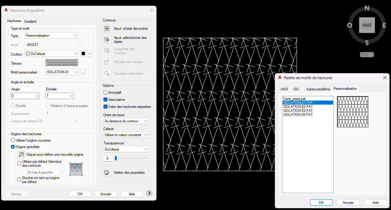

Bonjour,
Gile sur Cadxp nous avais partagé ce lisp de Larry Schiele pour créer des .pat à partir d’un dessin.
Il faut dessiner avec uniquement des points et des lignes contenus dans un carré 1x1 avec le point bas gauche au 0,0.

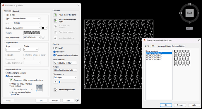

Pourquoi j’obtiens parfois ce rendu non conforme à la description?
Pour le coup je faisais des essais avec les fichiers .pat de @REBCAO
Bonjour,
Sans doute un problème de coordonnées très éloignées de l’origine !
Essaye de mettre l’origine du SCU à proximité de ton dessin… ensuite sélectionne la hachure, bouton droit EDITER HACHURES, puis APERCU… et en principe c’est corrigé ! puis BOUTON DROIT pour appliquer…
Christian
Merci, en effet cela marche !
Fallait le savoir …
