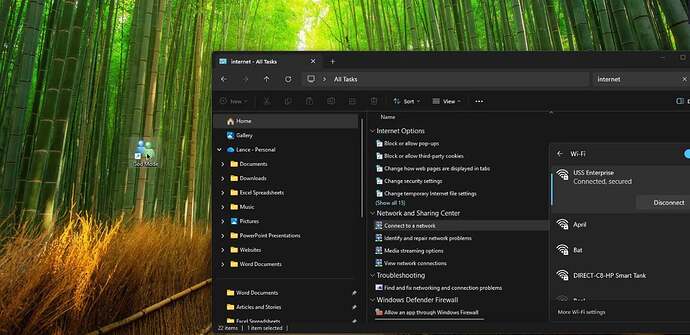

L’activation consiste à créer un nouveau dossier et à le renommer avec le code spécial :
GodMode.{ED7BA470-8E54-465E-825C-99712043E01C}
En double-cliquant sur ce dossier, vous ouvrez une fenêtre contenant tous les paramètres de Windows organisés en catégories.
Vous pouvez rechercher des commandes spécifiques dans le Mode Dieu.
Il est également possible de créer un raccourci iconique personnalisable pour le Mode Dieu, avec un nom visible et une image modifiable.
Le guide fournit des instructions étape par étape pour la création, le renommage, le lancement, la recherche de commandes, la création de raccourcis et la modification des icônes.
