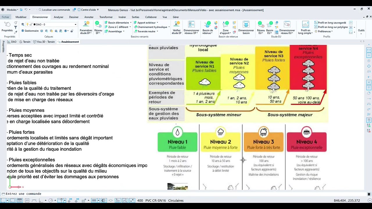

La vidéo tutorielle d’Adrien G. sur YouTube présente un guide complet sur le dimensionnement du collecteur principal d’un réseau d’assainissement, en mettant l’accent sur les principes hydrauliques et les niveaux de service pour gérer les événements pluvieux. Le processus commence par l’estimation du bassin versant en utilisant des méthodes comme la méthode superficielle et la loi de Montana, qui s’appuient sur les données pluviométriques de Météo France (coefficients A et B) ajustées pour la durée de la pluie et la période de retour. Ensuite, la vidéo explique comment déterminer le débit de pointe en fonction de la surface du bassin, du coefficient de ruissellement (influencé par l’occupation et la pente du sol) et de l’intensité des précipitations. Enfin, la taille du collecteur est calculée à l’aide de la méthode de Strickler, en tenant compte de la pente du réseau, du taux de remplissage et du coefficient de Manning-Strickler, soulignant l’importance de ces paramètres pour obtenir le diamètre approprié.
