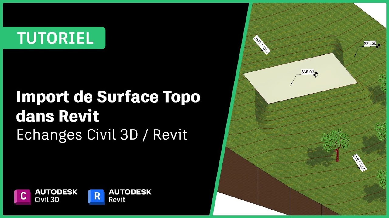

Echange de surfaces topographiques entre Civil 3D® et Revit®
Cette source vidéo explore l’échange de surfaces topographiques entre Civil 3D® et Revit®, deux logiciels d’Autodesk®. L’objectif est d’utiliser Civil 3D® pour la conception de terrassement et de voirie, puis d’importer la surface résultante dans Revit® pour la modélisation de bâtiments et l’ajout d’éléments. La vidéo démontre la création d’une surface « projet » dans Civil 3D®, l’exportation de cette surface vers Autodesk® Docs et l’importation dans Revit® après un géoréférencement correct. Il est souligné l’importance de garder la même surface avec le même identifiant lors des mises à jour pour conserver les modifications effectuées dans Revit®, telles que les sous-divisions, les garde-corps ou les excavations, bien que certaines annotations ne soient pas conservées. L’utilisation des versions 2026 des logiciels est recommandée pour optimiser ce flux de travail.
