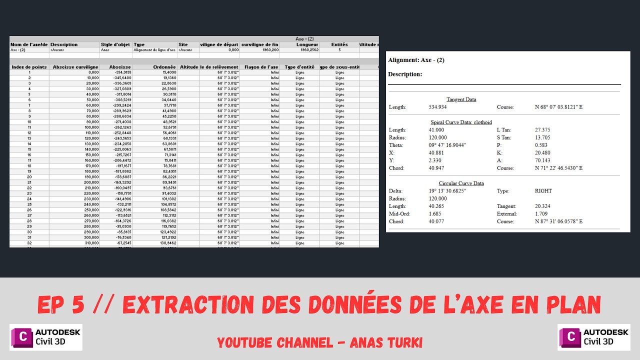

Ep 5 - Extraction des données de l'axe en plan sur Civil 3D
Cette vidéo éducative se concentre sur l’extraction de données d’un axe en plan dans Civil 3D, complétant une série précédente sur la création et la modification d’axes. L’auteur démontre plusieurs méthodes pour exporter ces données, notamment via la boîte à outils et le gestionnaire de rapports. Des alternatives comme l’utilisation de Project Explorer pour créer des rapports rapides sont également présentées. L’objectif est de permettre aux utilisateurs d’obtenir les paramètres détaillés de l’axe, en adaptant les méthodes si la première tentative échoue.
