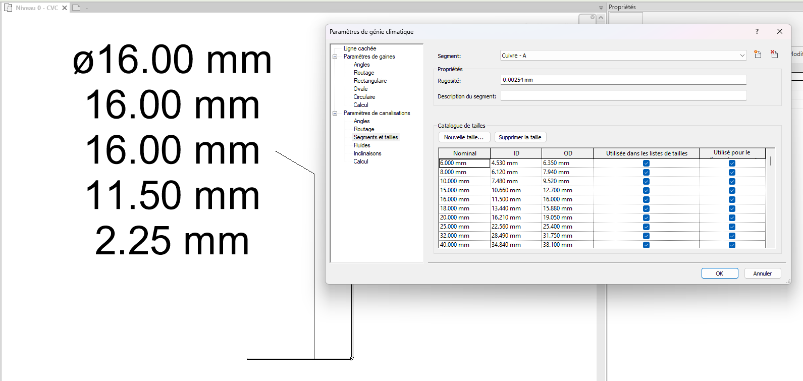

Après quelques temps en pause de Revit, je me retrouve bloqué avec une indication d’étiquette.
Dans le fichier Revit, je voudrais indiquer la bonne façon d’indiquer ce type de canalisation : Øext x épaisseur
Malheureusement, l’arrondi ne m’arrange pas

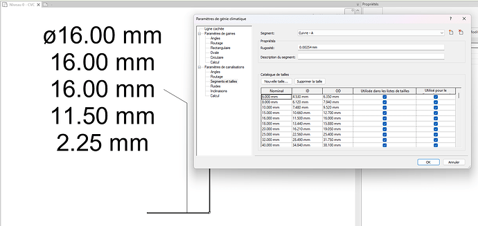

Au niveau configuration de la canalisation j’ai mis dans « Gérer » - « Configuration MEP » - « Paramètres de génie Climatique » - « Paramètres de canalisations » - « Segments et tailles » j’ai ma configuration de canalisation suivante :
donc le DN16 a une épaisseur de « 2,25 » (intérieur = 11.5, extérieur en 16 mm)
et non « 2,3 »
La famille étiquette de canalisation contient un libellé configuré ainsi :

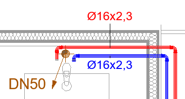

J’ai bien cherché un solution pour qu’il m’affiche Ø16x2,25 à la place de Ø16x2,3 :
  • modification des décimales des unités (Distance ou Longueur) dans la famille ou le projet
  • de tricher en mettant 11,48mm à la place de 11,5 mm pour éviter l’arrondi
Je n’ai plus d’idée, je tourne en rond.
