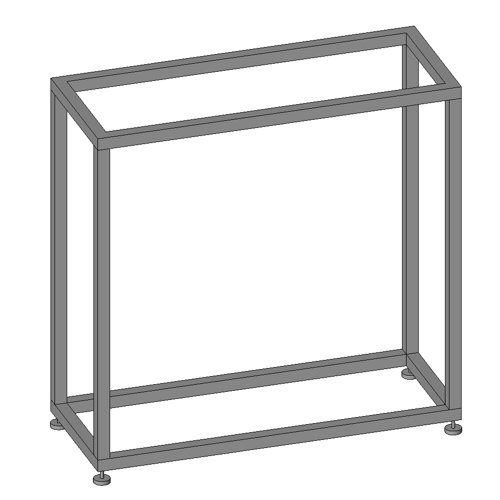

Aujourd’hui je vous partage un skid paramétrique en tubes rectangulaires soudés. Vous pouvez facilement changer les dimensions du skid, des tubes et des pieds.

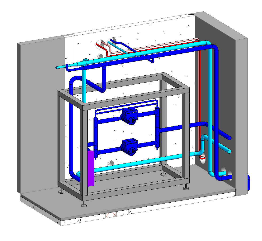

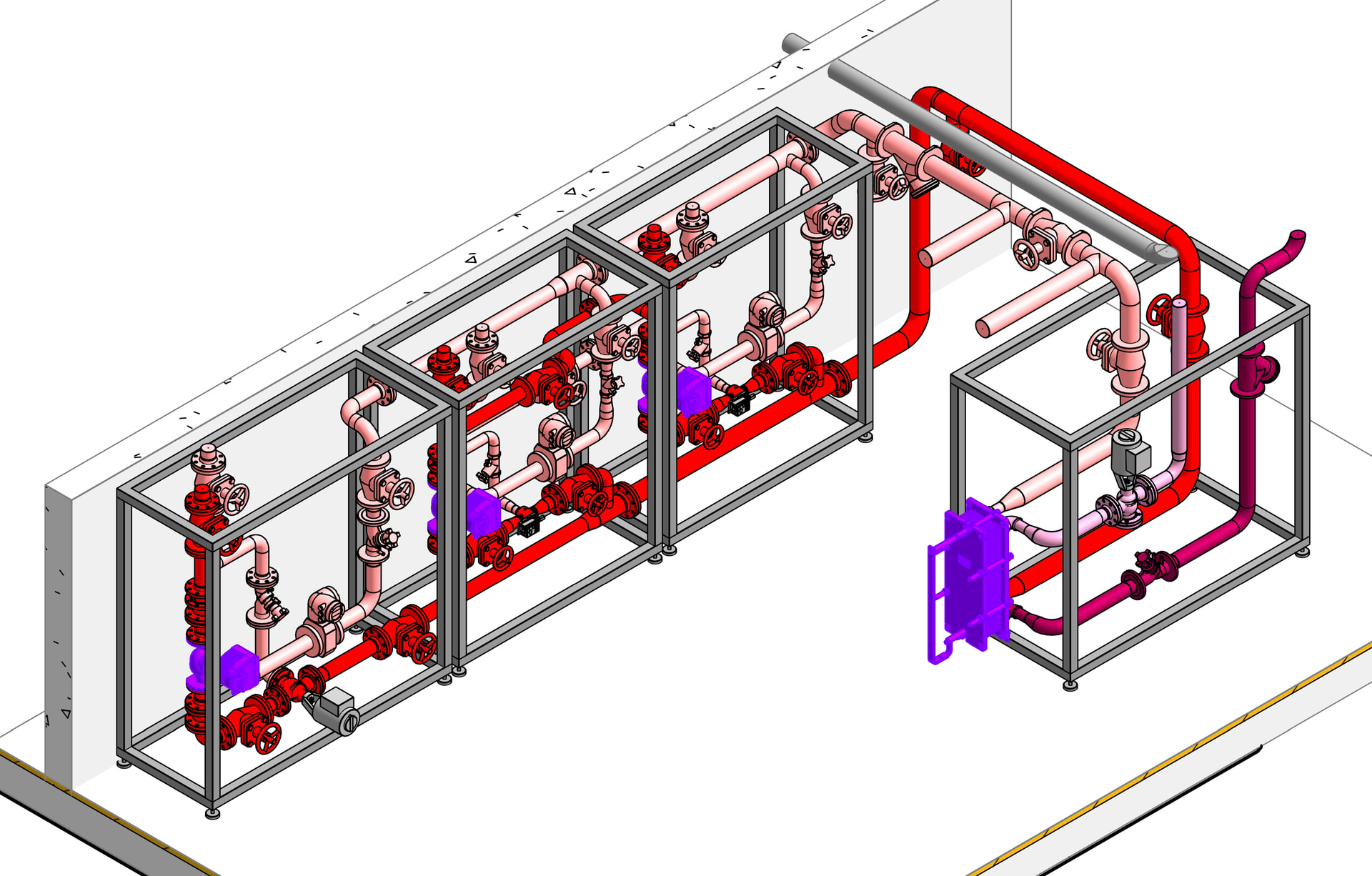

Voici une image du skid seul et une dans un contexte d’avant projet.

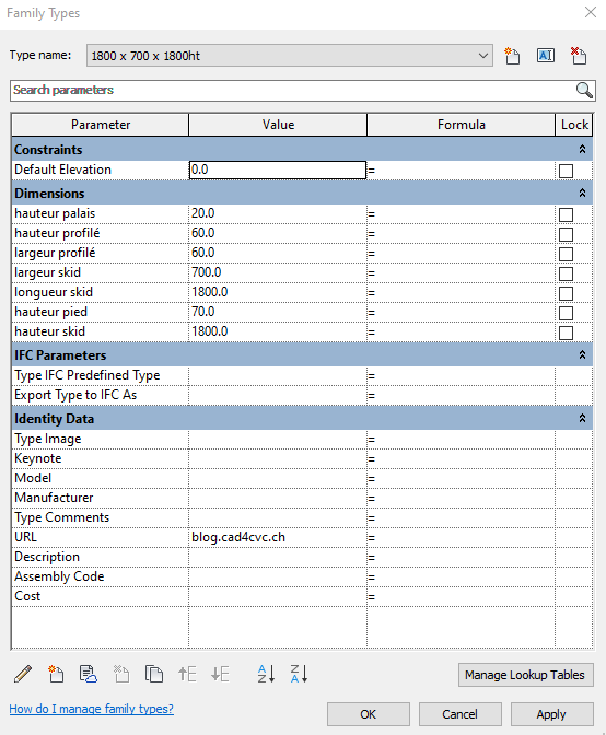

Vous remarquerez que la fenêtre de paramètres est suffisamment sobre pour être lisible et facilement manipulable.
La famille a été créée selon les règles de l’art, les objets 3D étant liés aux plans de références pilotés par des cotes paramétriques.

Exemple d’avant projet détaillé avec des skids
