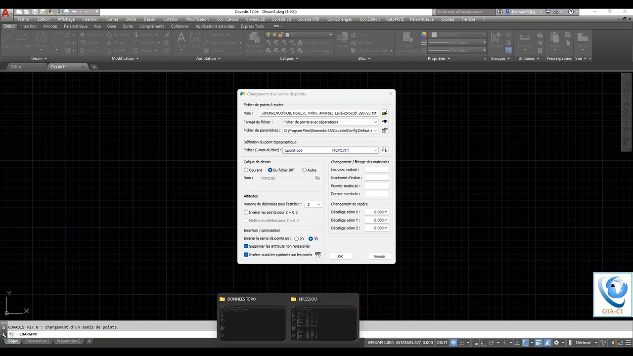

Bien, donc nous allons rapidement importer le point. On a déjà défini l’échelle et tout, voilà. Donc, je viens dans « point topographie ». Je précise qu’avant de faire le changement de semis, vous devez connaître votre liste de… OK, voilà. Donc, une fois que je retrouve le fichier ici, on peut regarder, on peut voir, vous voyez, visualiser chez les biens présents. Fermons, on va configurer un peu ces différents éléments-là. Donc, finalement, fichier, ensuite ici, séparateur espace, vous voyez. Et comme on a vu tout à l’heure là, on a, je retourne arrière ici, vous avez matricule XYZ et code, voilà. Donc, c’est la même chose ici, vous voyez un matricule, 2X3Y4Z et 5 le code. Donc, terminé à ce niveau-là, on va prendre simplement. On peut configurer également ici, bon, ici nous on a, on a les codes, voilà. Sinon, s’il n’y a pas de code, par exemple, on décoche, vous voyez, à demain du fichier BTP, BT, pardon, voilà. Nombre de décimales, c’est trois chiffres après la virgule. Si vous prenez cette option-là, si vous avez un contact d’altitude nul, ça sera affiché et ça risque de fausser un peu le traitement naturel, surtout que c’est un lever en 3 dimensions. Donc, ici on va prendre « insérer les semis de points en 3D », on laisse « supprimer les attributs non renseignés », en série aussi des symboles au point. Est-ce qu’on a des symboles définis ? On n’a pas défini de base, on va laisser. Et nous avons « insérer les », on va essayer, pardon, les symboles, on décoche, OK, c’est bon.
Je tombe sur ce point, voilà. Donc, voilà un peu nos différents points qui ont été importés. Donc, ça, c’est le contour de la parcelle et nous avons les différents points qui sont ici dans ce dessin-là. Donc, on peut essayer de travailler un peu dans le menu « point d’interrogation ». On peut aussi modifier les altitudes. Donc, pour ces points-là, le rouge, ça, c’est le code, le magenta, c’est le matricule et le vert, c’est l’altitude. Donc, on peut changer. Donc, si vous souhaitez changer de l’altitude ici, « modifier altitude ». Donc, ici, regarder « sélections manuelles ». Est-ce que vous voulez modifier l’altitude de tous les points ? Si c’est tous les points, vous prenez « non », les blocs plus dans le dessin, la même chose, oui, ça grise automatiquement ici et vous mettez la valeur constante, constante à ajouter. Donc, ici, à 2446, voilà. Donc, parfois, quand on fait des levers, si vous voulez rattacher, vous possédez de cette façon-là pour attacher immédiatement votre projet.
