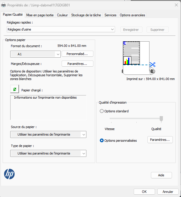

Et si tu cliques sur propriétés personnalisées ?
j’obtiens cette fenêtre.

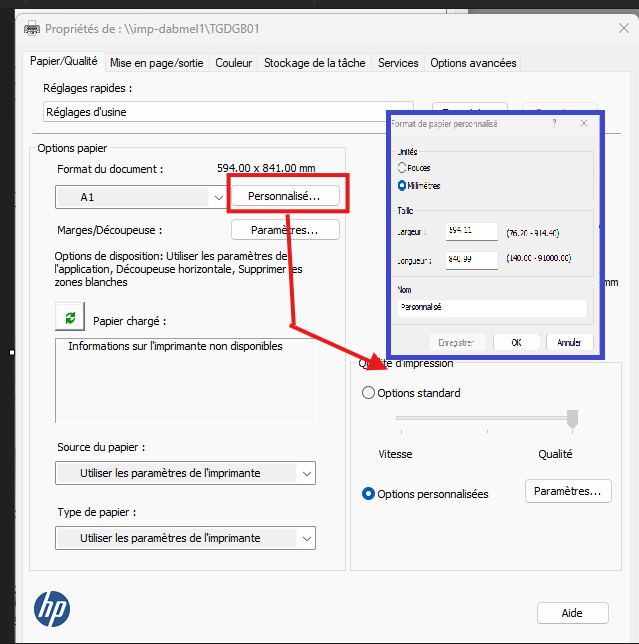

OK et après si tu cliques sur Personnalisé ?
Désolé mais j’ai pas AutoCAD® en français pour tester
j’obtiens de « voir l’image » et je ne peux aller plus loin.

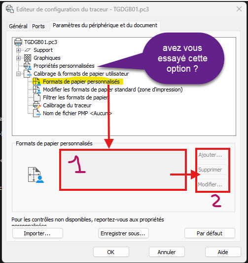

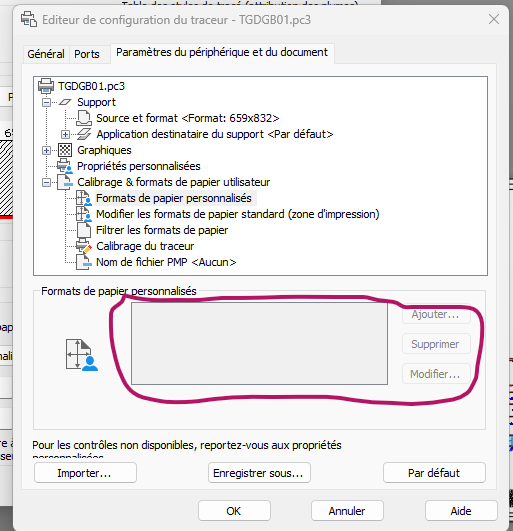

C : utilisateur → Matricule* → AppData → Roaming → Autodesk® → AutoCAD® 2023 → R24.2 → Fra → Plotters → (mon traceur TGDGB01.pc3)
  • J’ouvre le fichier TGDGB01.pc3 avec l’éditeur de configuration du traceur.
  • Je sélectionne l’option format de papier personnalisé.
  • La fenêtre apparaît (voir image 1),
  • Mais les commandes Ajouter, Supprimer, Modifier sont grisés.
Je pense donc que cela nécessite des droits administrateurs, ce que je ne possède pas actuellement.

Bonjour,
Je viens de faire l’essai sur autocad 2013, pour un traceur HP T930 sur lequel il était impossible de modifier un supprimer un format perso.
J’ai toute une liste de format dans un désordre complet, pas pratique.
eh bien, votre astuce fonctionne ! j’ai pu supprimer tout les formats et recréer une liste cohérente.
Un grand merci à vous !
Oui, j’aurais pu faire ce message, mais ce n’est pas vraiment un message de résolution, plutôt une solution de contournement.
C’est simple, mais pas très malin. Je pense qu’Autodesk devrait travailler là‑dessus.
Donc :
  1. Gestionnaire de mise en page
  2. Sélectionne ton traceur ou ton imprimante
  3. Sélectionne ton format (s’il te convient, parfait)
Sinon :
  1. Propriétés
  2. Propriétés personnalisées
  3. Tu sélectionnes un format qui ne te sert plus
  4. Personnaliser
  5. Supprimer
  6. Une petite fenêtre s’ouvre → Oui
  7. Change les valeurs, ce qui créera un nouveau format
Quand tu as fait tout ça… tu as fini ta journée :grinning_face_with_smiling_eyes:
