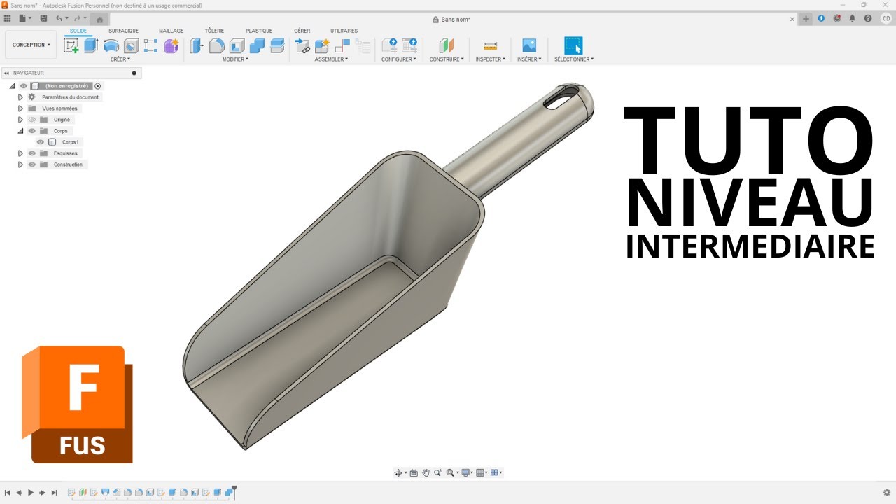

FUSION - Exercice N°2 pratique pour progresser (Tutoriel Intermédiaire)
Cette vidéo tutoriel montre une méthodologie de modélisation 3D sur Fusion 360® à travers la création pas à pas d’une pièce mécanique. La pièce est divisée en deux parties distinctes : la partie verte (un volume avec deux sections rectangulaires décalées, intégrant des rayons et une pente spécifique) et la partie bleue (une poignée). Le tutoriel débute par la création des esquisses sur des plans différents, l’application des contraintes géométriques, puis la construction des volumes par extrusion et opérations de lissage. Ensuite, la pièce est creusée avec la fonction coque pour obtenir l’épaisseur souhaitée, et des congés sont ajoutés pour arrondir certaines arêtes. La poignée est modélisée en créant une nouvelle esquisse, puis extrudée en symétrie et creusée également. Enfin, les deux corps sont combinés en un seul corps pour renforcer la liaison. Le formateur indique que le plan est disponible sur sa plateforme et encourage à pratiquer cette modélisation pour progresser dans Fusion®
