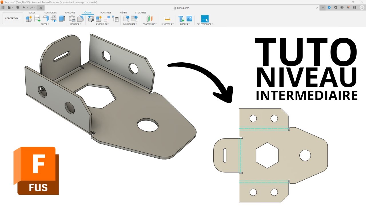

FUSION - Exercice pratique en tôlerie (Niveau Intermédiaire)
Tutoriel vidéo en français sur le logiciel de conception assistée par ordinateur Fusion®, spécifiquement axé sur le mode tôlerie. Le formateur guide les spectateurs à travers les étapes de la modélisation d’une pièce métallique complexe qui comprend des chanfreins, des congés, des perçages, un évidement hexagonal, et plusieurs plis. Le processus commence par la création de la partie plate de base en utilisant la fonction « bord tombé » pour s’assurer que la pièce est immédiatement identifiée comme une face de tôlerie. Ensuite, le tutoriel explique comment ajouter l’évidement hexagonal et les perçages, tout en détaillant l’utilisation des fonctions de bord tombé pour créer les plis et la répétition des éléments. Finalement, il montre comment utiliser la fonction « créer une mise à plat » pour préparer la pièce à l’exportation au format DXF.
