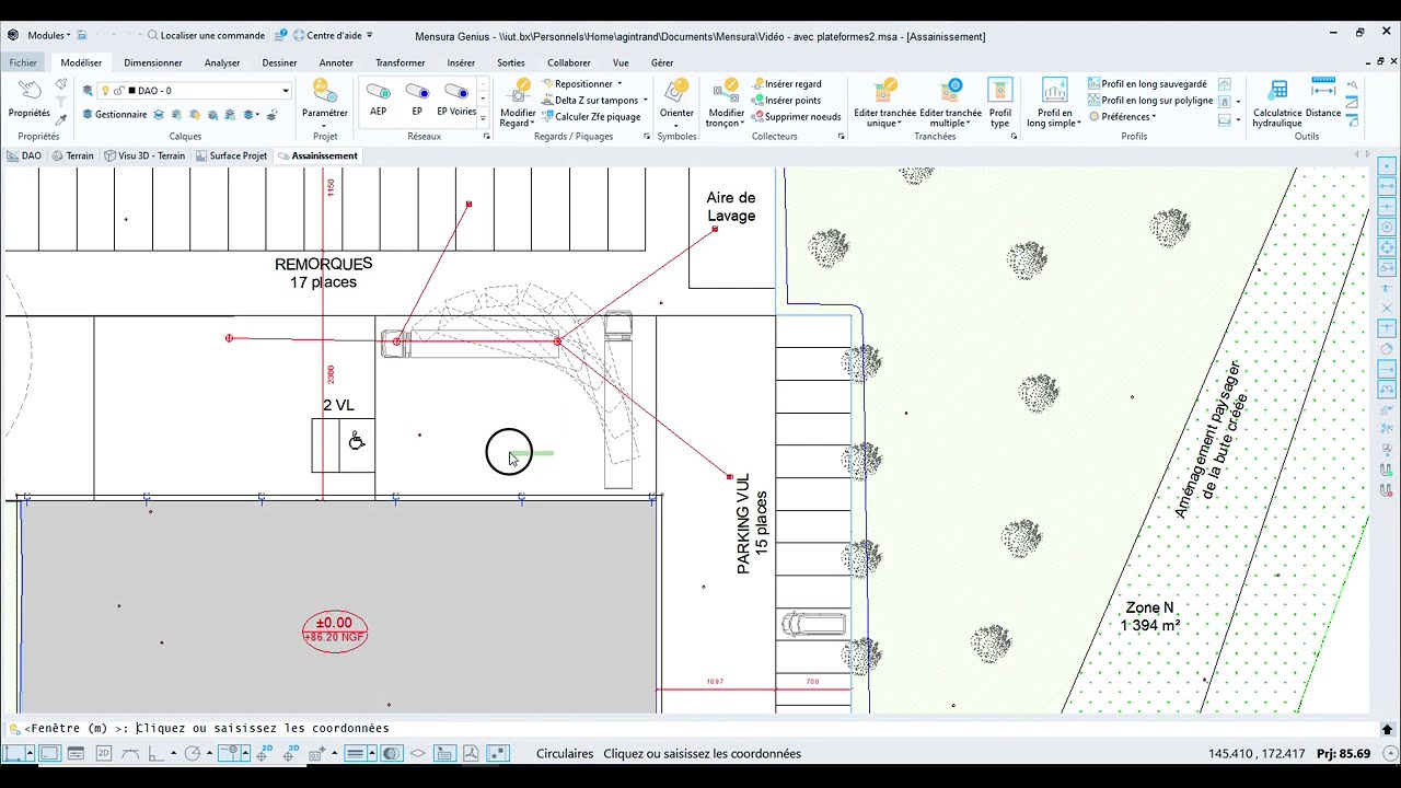

Guide pratique pour la modélisation d’un réseau d’assainissement à l’aide du logiciel Mensura
La vidéo d’Adrien G. sur YouTube présente un guide pratique pour la modélisation d’un réseau d’assainissement à l’aide du logiciel Mensura. L’auteur commence par importer les données existantes du projet, telles que les plateformes et les MNT, avant d’expliquer comment créer et gérer des calques DAO pour le tracé du réseau. Le processus se poursuit par la configuration des paramètres du réseau, incluant le type de réseau (eaux pluviales, par exemple), les couleurs, les styles de trait, et les bases de données pour les collecteurs et les regards. Ensuite, la vidéo démontre la saisie du réseau, en spécifiant les regards, les pentes des collecteurs et les diamètres des tuyaux. Enfin, il est montré comment générer et interpréter un profil en long pour vérifier la cohérence du tracé et des données saisies.
