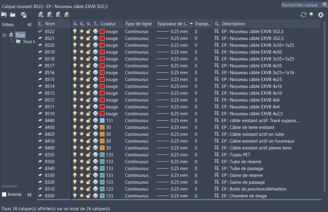

Résultat:
Vous pouvez bien entendu vous inspirer de ce programme pour importer d’autres types de symboles dans les tables de symboles AutoCAD.
