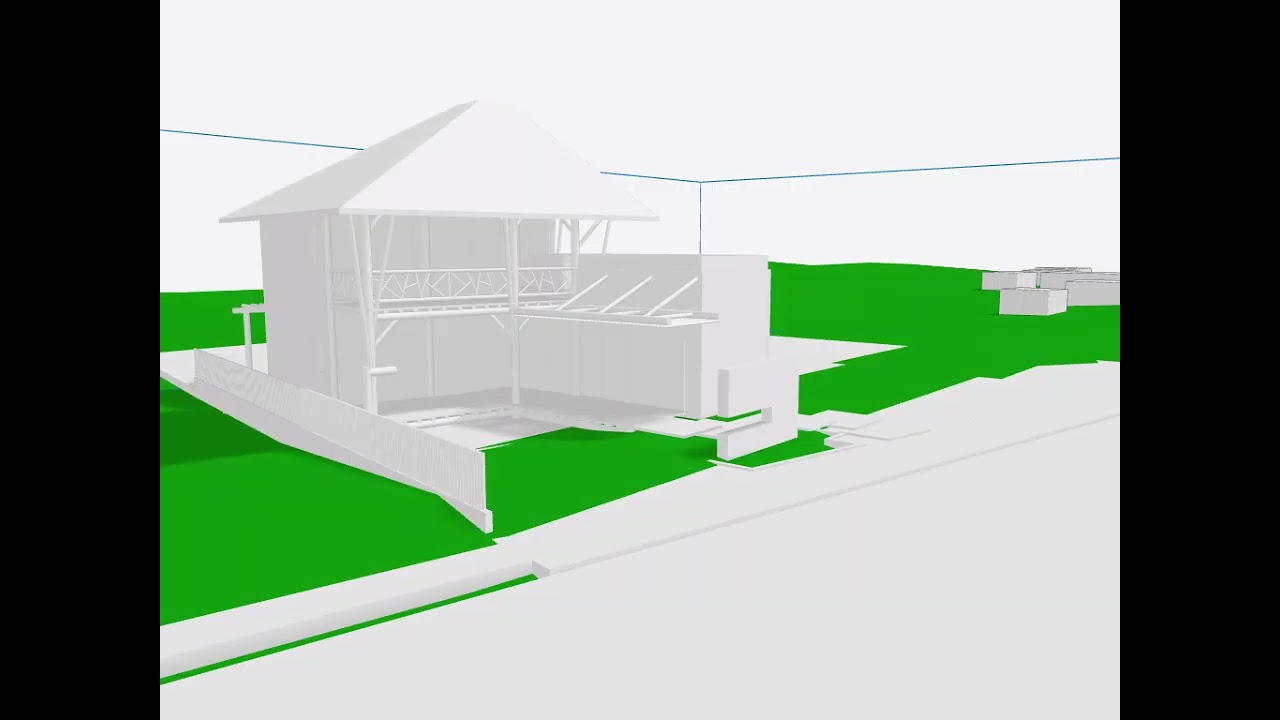

Merci @architecte-paca pour le IFC, alors à l’arrache (le mec qui découvre Forma )
Voilà le résultat:
Mon but était surtout de voir si la petite piscine, qu’on ne voit pas sur l’illustration, mais qui est située au premier plan entre les 2 branches de la forme en L de la maison sera éclairée et pendant combien de temps, de façon que l’eau soit suffisamment chauffée. Donc ça paraît assez concluant ici, c’est une animation pour le 21 juin du matin au soir, nous sommes quasiment à l’Équateur à moins 4° de latitude sud, donc le soleil est quasiment au Zénith à 12h00. On voit que la zone à l’avant plan de la maison est effectivement éclairée. Grosso modo de 10h00 du matin à 15h00, ce qui est très bien. On voit aussi ce qui était prévu que le toit protège les terrasses et les balcons du soleil. Seule la terrasse à droite de la maison, le rooftop, lui, n’est pas protégé, est une terrasse ouverte, ce qui était prévu. La maison du voisin en cours de construction à gauche de la scène n’est pas représentée, mais elle devrait cacher le Soleil seulement tôt le matin donc c’est pas gênant.
