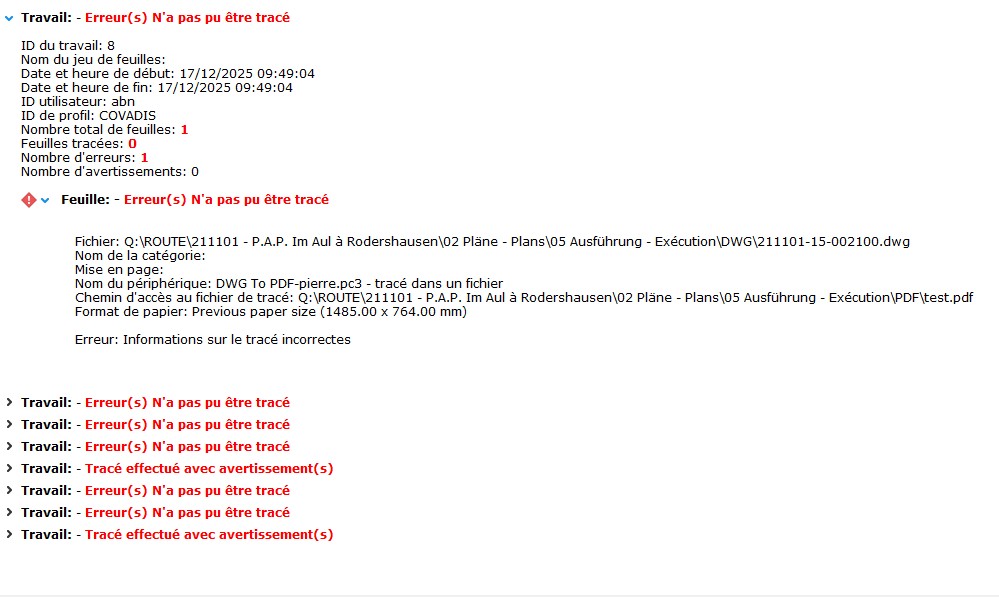

Lorsque j’utilise un fichier PMP de mes collègues, l’impression fonctionne chez eux mais pas chez moi** (j’ai testé plusieurs PMP/PC3, aucune impression).

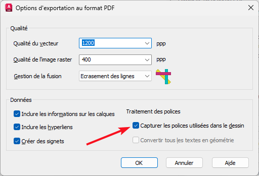

Pour commencer, pouvez-vous vérifier la valeur de la variable système PDFSHX ? Elle contrôle la manière dont les polices SHX sont traitées lors de l’exportation en PDF ?
J’ai vérifié et tout est correct. Le problème apparaît uniquement au moment du passage du fichier DWG™ vers le PDF, le PDF ne se génère pas .

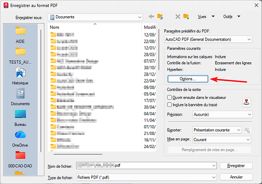

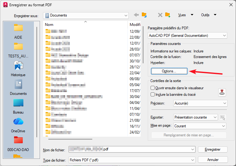

Bonjour @Am_BEN,
Avez-vous vérifié les options de l’imprimante virtuelle, Général PDF (Général Documentation) ?

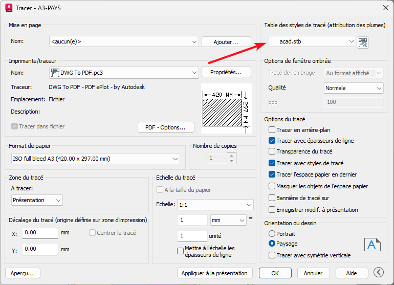

Dans la mise en page, n’y aurait-il pas un style de tracé manquant ?
