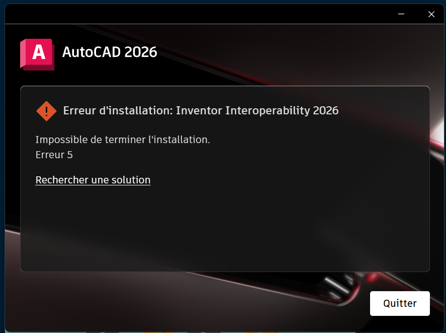

Bonjour à tous

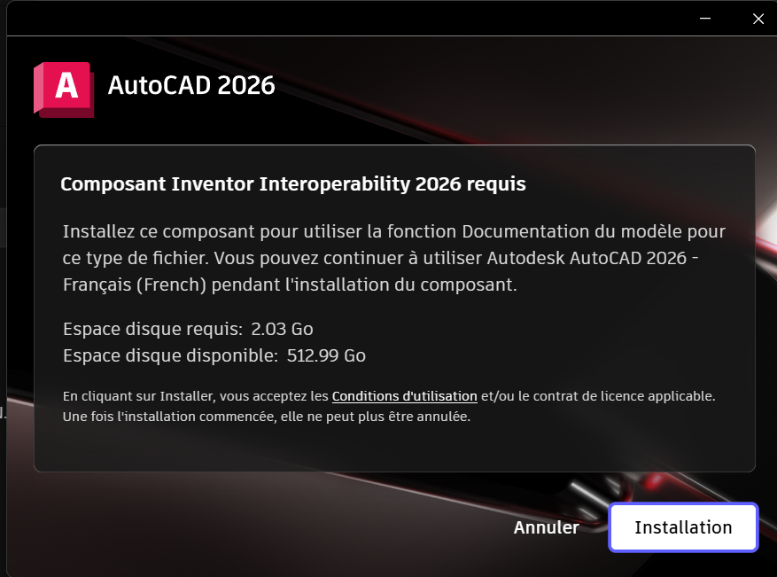

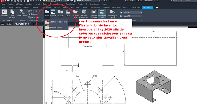

depuis mon passage à Autocad 2026 je ne peux plus créer de plans 3D dans Autocad 2026 car un logiciel Autodesk doit s’installer depuis autocad et qui s’appelle « Inventor Interoperability 2026 » et malheureusement l’installation échoue avec un code d’erreur 5. voir pièces jointes.
du coup je ne peux pas travailler sans cela.

Bonjour, essayez ce qui est indiqué sur cette page : https://www.autodesk.com/support/technical/article/caas/sfdcarticles/sfdcarticles/Install-Error-The-install-couldn-t-finish-Error-5-when-installing-deploying-Autodesk-products-due-to-No-targets-exist-for-the-package-name-NET-Framework-Runtime-4-8-Language-Pack-in-Install-log.html
Qu’indique le journal d’erreur ? (%localappdata%\Autodesk®\ODIS)
le log indique que Inventor®® Interoperability 2026 n’est pas installé et RealDWG®® 2026.
le problème est résolu après l’installation manuelle.
