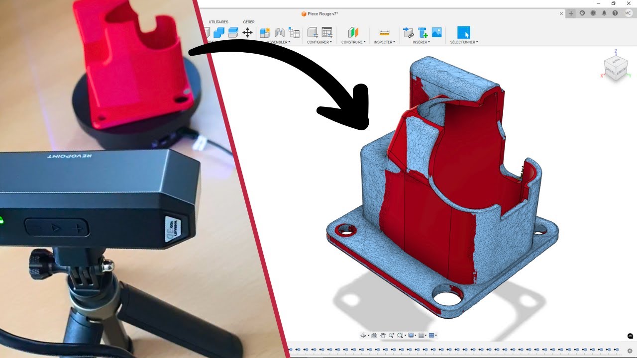

J’ai scanné cette pièce pour la refaire en 3D dans Fusion®
La vidéo « J’ai scanné cette pièce pour la refaire en 3D dans Fusion® » de la chaîne YouTube « Crea_Din 3D » présente un tutoriel détaillé sur la modélisation 3D d’une pièce complexe. L’auteur explique comment utiliser un scanner 3D pour obtenir un maillage de la pièce, qui sert ensuite de référence pour recréer le modèle dans le logiciel Fusion 360®. Le processus inclut le nettoyage du maillage, l’utilisation de mesures manuelles, et une succession d’étapes de modélisation (extrusions, congés, perçages) tout en comparant constamment avec le scan original pour assurer la précision. Le but final est de préparer le modèle pour l’impression 3D, avec une deuxième partie de la vidéo à venir pour cette étape.
