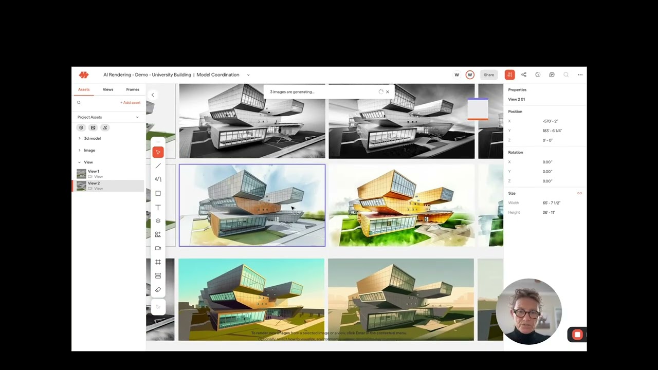

  • Rendu en un Clic : La fonctionnalité de rendu IA de Motif est conçue pour être extrêmement facile à utiliser. Pour un rendu de base, il suffit de « double-cliquer et la barre d’outils de rendu d’image ou de rendu IA apparaît et tout ce que je dois faire est de cliquer sur soumettre ».
  • Vitesse : Bien que le processus « prenne une minute », il est « définitivement beaucoup plus rapide que le rendu traditionnel ». Cette rapidité permet aux architectes d’obtenir « des résultats rapides et de faire plus de ces premiers rendus afin que nous prenions les bonnes décisions dès le début du processus ».

  • Styles Pré-définis : L’outil offre une variété de styles de rendu en un clic, tels que « photorealistic », « black and white photography », « watercolor » et « posterize ». Chaque rendu initial propose « trois options différentes à explorer », permettant de choisir « l’ambiance dans laquelle vous souhaitez communiquer ce bâtiment ».
  • Affinements via Prompts et Paramètres : Les utilisateurs peuvent affiner leurs rendus en ajoutant des descriptions textuelles (prompts) et en ajustant des paramètres comme « différents arrière-plans », « les environs », « la météo » (clair, nuageux, brumeux, enneigé), et « l’heure de la journée » (lever du soleil, journée, coucher du soleil, nuit).
