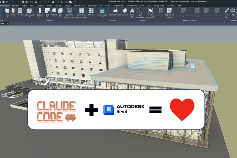

L’intégration du Model Context Protocol (MCP) dans Revit 2027.3
L’intégration du Model Context Protocol (MCP) dans Revit 2027.3 marque une avancée majeure permettant à l’intelligence artificielle d’interagir directement avec les maquettes numériques. Autodesk propose désormais trois niveaux d’accès, allant de la simple consultation de données à la modification expérimentale d’éléments du projet. Bien que l’IA puisse exécuter des tâches complexes comme le déplacement d’objets ou la création de rapports Excel, l’utilisateur conserve une validation humaine indispensable sur chaque action. Ces outils fonctionnent localement mais peuvent communiquer avec des agents externes tels que Claude Code ou Cursor pour automatiser les flux de travail BIM. Cette technologie transforme l’assistant numérique en un véritable collaborateur capable de manipuler la géométrie tout en respectant des protocoles de sécurité des données. En résumé, ces serveurs MCP ouvrent la voie à une gestion de projet augmentée où l’IA devient un moteur d’exécution sous contrôle humain.
