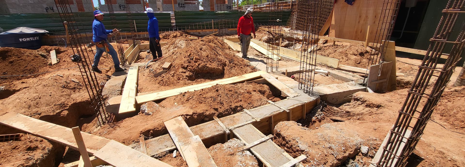

Il y a eu la phase d’achat du terrain, qui n’a pas été très simple, puis celle du développement du projet avec les plans et les autorisations, etc. Nous en sommes maintenant au début de la construction de la maison, qui a commencé cette semaine.

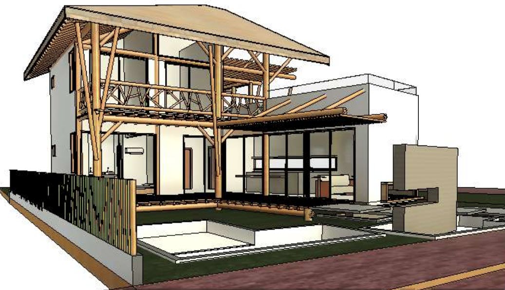

La maison est située dans une copropriété à environ 500 mètres de la mer, dans une petite ville appelée Taíba, située à environ 70 kilomètres de Fortaleza, la grande capitale du Nord-Est du Brésil. Les plans ont été dessinés sur Revit® et AutoCAD® pour les plans de structure et de détails.

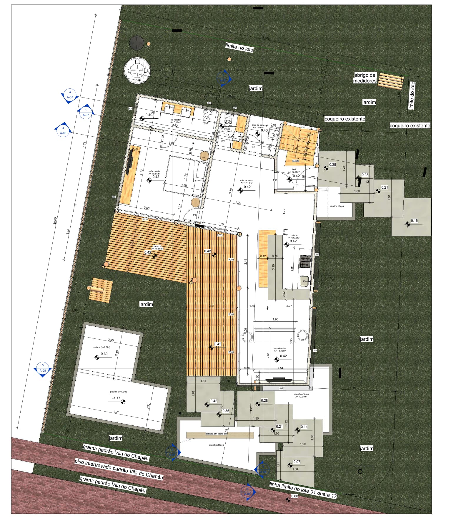

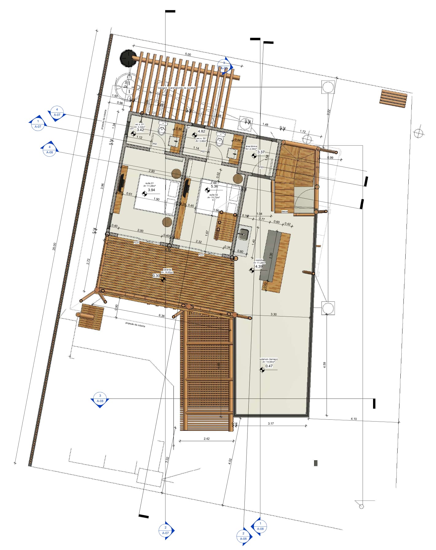

Voici une vidéo de synthèse et des plans en PDF qui nous ont été fournis :

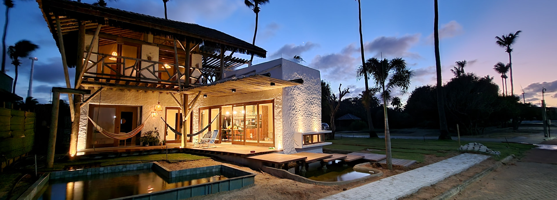

La maison a une forme de L et s’étend sur deux étages. Le premier étage comprend un salon, une salle à manger, une cuisine et notre chambre. Le deuxième étage, accessible par un escalier interne situé au coin de la maison, donne sur une terrasse ouverte. Sur l’autre branche du L se trouvent deux chambres, dont une avec mezzanine, ainsi qu’une petite cuisine et une table extérieure. Ici, le climat permet de vivre dehors toute l’année sans problème.
Les particularités de la construction sont liées au climat du Nord-Est du Brésil et aux matériaux disponibles. La température ici est constante tout au long de l’année, oscillant entre 28°C et 32°C pendant la journée. Il n’y a donc pas besoin d’isolation, ni de chauffage, ce qui réduit considérablement les coûts de construction. Des climatiseurs seront nécessaires, mais uniquement dans les chambres pour la nuit.
Pendant six mois de l’année, nous avons ce qu’on appelle la période des vents, où les alizés venant de l’océan Atlantique et de l’Afrique soufflent. La maison est conçue pour être suffisamment ventilée, ce qui pourrait permettre de se passer complètement de climatisation, mais son utilisation dans les chambres reste une préférence personnelle.
Il y aura une petite piscine. Sur la façade ouest, la plus exposée aux rayons du soleil. Cette façade est presque sans ouverture pour bloquer les rayons du soleil, et des arbres seront plantés de ce côté pour ombrager la façade.

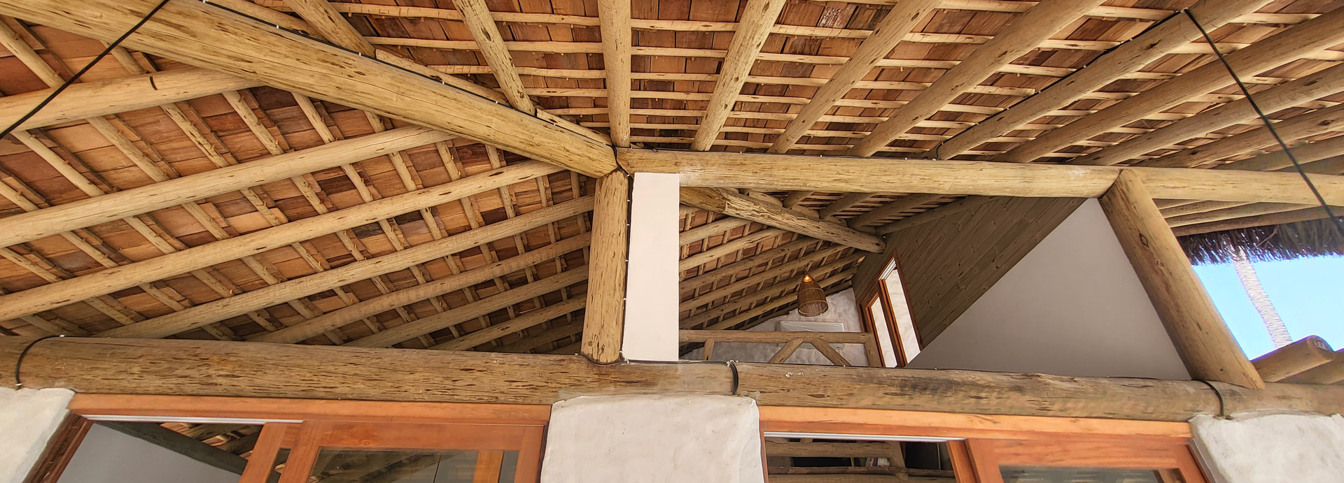

En ce qui concerne les matériaux de construction, les maisons ici sont traditionnellement construites en briques creuses, sans isolation. Une grande partie de la maison sera également en bois d’eucalyptus, provenant des régions nord du Brésil, de la région de Bahia. Toutes les terrasses, les couvertures des terrasses, les garde-corps et la toiture seront en bois. La toiture sera une charpente en bois avec probablement des tuiles en bois, bien que celles-ci ne soient pas nécessairement en eucalyptus.

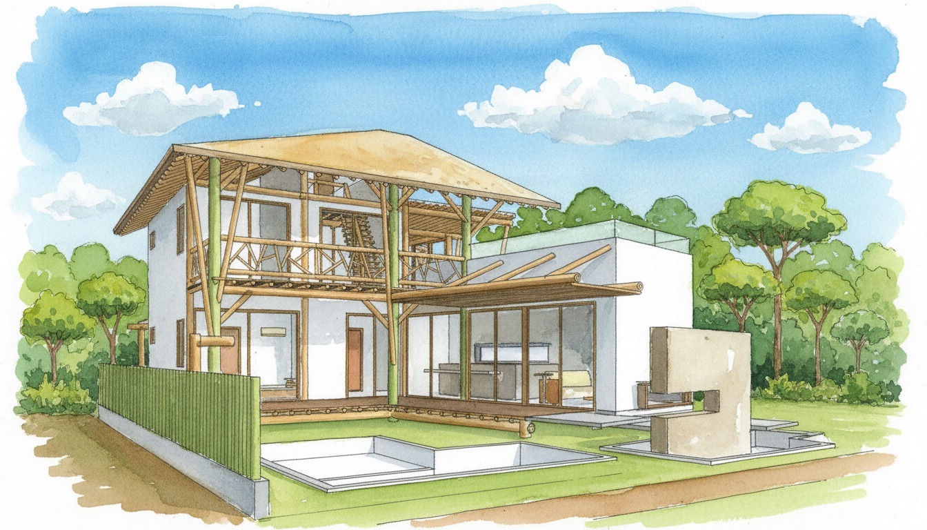

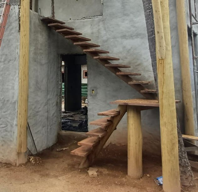

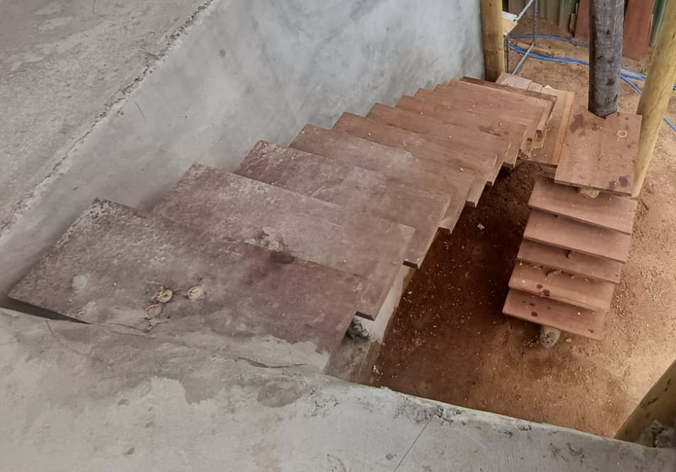

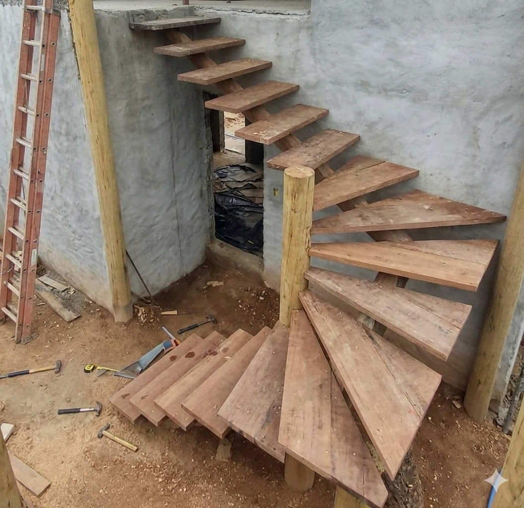

Impressionnant ! I'IA a même penser a faire des assemblages de planches pour les plus grandes marches !
