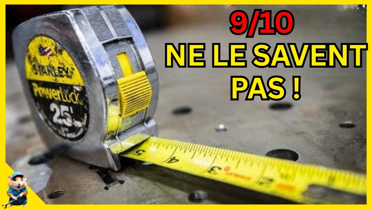

Le maitre du mètre (ruban)
Vous ne vous doutiez peut-être pas de tout ce qu’on pouvait faire avec un maître ruban?
Ce petit trou rectangulaire ou en forme de « trou de serrure » que l’on trouve sur le crochet n’est pas là pour faire joli, ni pour économiser du métal. C’est une fonctionnalité d’ancrage.
Voici ses deux rôles principaux :
1. Mesurer seul (même sans rebord)
Si vous devez mesurer une grande distance sur une surface plane (comme le milieu d’un panneau de contreplaqué) et que vous n’avez personne pour tenir l’autre bout du mètre, ce trou est votre meilleur ami.
  • Vous plantez une vis ou un clou au point de départ.
  • Vous glissez la tête de la vis dans le petit trou du crochet.
  • Le crochet est maintenant verrouillé : vous pouvez reculer et tirer sur le ruban sans qu’il ne s’échappe.
2. Tracer un cercle parfait
C’est une astuce de pro moins connue. En utilisant la vis comme pivot (insérée dans le trou du crochet), vous pouvez bloquer le ruban à la longueur souhaitée et faire pivoter le boîtier pour tracer un arc de cercle ou un cercle complet, un peu comme un compas géant.
Le « Bonus » : Les bords dentelés
Puisqu’on parle du crochet, avez-vous remarqué que le bas de celui-ci est souvent dentelé (avec des petites dents) ?
Si vous faites une mesure et que vous n’avez pas de crayon sous la main, vous pouvez appuyer fermement le crochet contre le bois ou le plâtre et le frotter d’avant en arrière. Les petites dents vont laisser une marque de griffure, ce qui vous permet de repérer votre mesure sans crayon.
