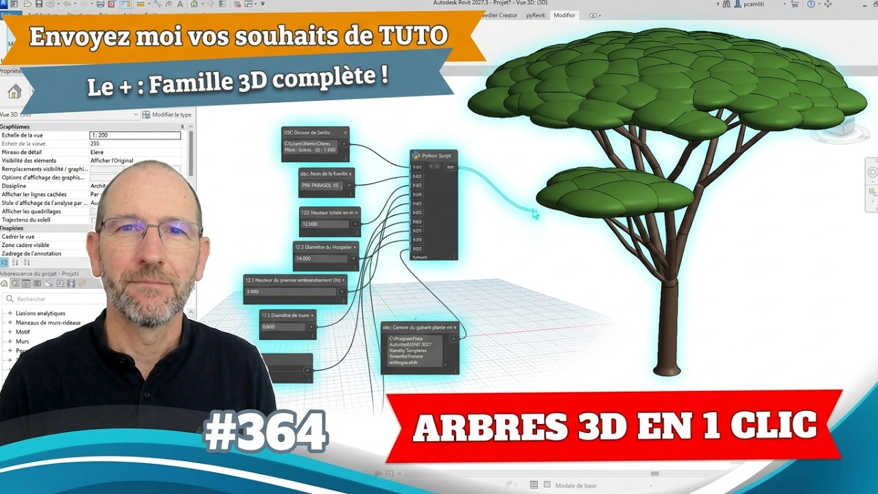

Dans ce tutoriel, je réponds à la demande de Philippe, un abonné de ma box, qui souhaitait pouvoir modéliser des pins parasols sur Revit avec trois houppiers distincts (jeune, moyen et adulte) et trois niveaux de détail différents (LOD 100, LOD 300 et LOD 500).
Pour y parvenir, je m’appuie sur une intelligence artificielle et sur un script Dynamo qui génère automatiquement ces familles d’arbres en quelques instants :
  • Le paramétrage du script : je définis le dossier d’enregistrement, le nom de la famille, ainsi que les caractéristiques morphologiques de l’arbre — notamment la hauteur totale, le diamètre du houppier, la hauteur du premier embranchement et le diamètre du tronc.
  • Les options avancées : je peux ajuster une graine aléatoire pour varier la forme, choisir d’intégrer ou non un houppier secondaire, lier le fichier gabarit de plante métrique, décider de charger directement la famille dans le projet et masquer ou afficher la 3D en vue en plan.
  • Le rendu et les niveaux de détail :
    • En LOD 100, j’obtiens une représentation très basique et symbolique, adaptée aux plans de masse.
    • En LOD 300, l’arbre gagne en précision avec des branches visibles.
    • En LOD 500, j’obtiens une géométrie beaucoup plus travaillée et détaillée.
