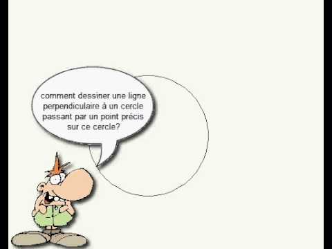

Ligne perpendiculaire à un cercle, comment faire ?
Comment dessiner une ligne d’une longueur définie commençant sur un point précis de la circonférence d’un cercle et perpendiculaire à ce cercle ?
Pour résumer la technique de la vidéo :
  1. Lancez la commande LIGNE (L puis Entrée) [00:09].
  2. Cliquez sur un point de la circonférence du cercle en utilisant l’accrochage PROCHE (NEA) [00:10].
  3. Approchez votre curseur du CENTRE du cercle sans cliquer, pour activer le repérage d’accrochage [00:15].
  4. Dirigez votre curseur vers l’extérieur (en conservant l’alignement avec le centre) [00:16] et entrez directement la longueur souhaitée précédée d’un signe moins (ou en direction opposée selon la saisie dynamique, par exemple -200) [00:18]. AutoCAD prolonge la direction radiale vers l’extérieur de la longueur exacte demandée, en garantissant une perpendicularité parfaite (et l’astuce fonctionne également avec les arcs) [00:26].
