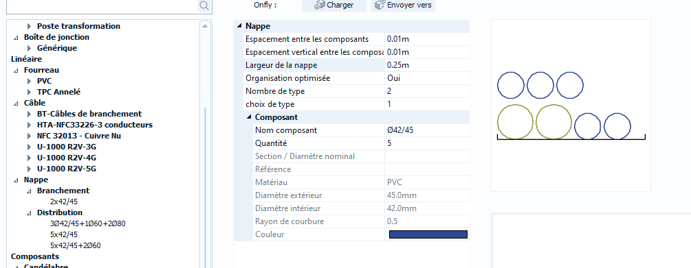

Je suis passé à la V26 il y a deux mois environ, j’ai jamais installé la v12 complètement, mais d’après les retours des un et des autres les différences sont minimes. Pour ce qui est des réseaux divers elec, si tu as déjà paramétré les bases de donnée des métiers réseaux, va vite t’y retrouver, les nappes sont traitées comme des réseaux à part entière, mais il faut les créer il n’y a rien part défaut.
Voila un exemple, j’ai fait quelque essais comme tu le vois sur cette capture, tu choisis tes câbles et fourreaux et ensuite du définis ta largeur de nappe, si celle ci est moins large que la somme des diamètre des câbles et/ou fourreaux ils vont se superposer.
Comme d’habitude, la base de données est pleine de trous, il n’y a pas de pvc rigide, ou de câble de distribution bt RVFV, donc li faut remplir les trous dans un premier temps.
Je n’ai encore fait que des essais en réseau, donc il me manque des infos. J’espère que ça va t’aider.

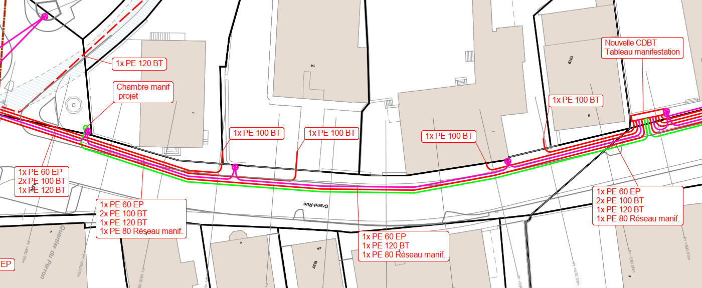

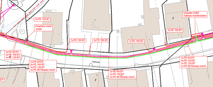

Je pense pouvoir utiliser ce module pour mes plans synoptiques.
Merci et belle journée
Antoine
exemple de plan synoptique
Je n’ai pas essayé les interconnections entre réseaux, je ne sais pas si par exemple d’une nappe de trois fourreaux on peut faire une dérivation à un fourreau et continuer avec deux fourreaux.
Je suis encore plus réservé sur la possibilité de mélanger plusieurs types de réseaux dans une nappe.
