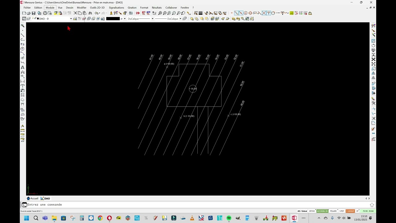

depuis mon passage en V12, impossible de remettre la main sur la commande qui permet d’afficher les texte d’altimétrie sur les points 3D… quelqu’un pour me m’indiquer la marche à suivre ?

Perso j’y connais rien mais trouvé ça sur Youtube, au cas où ça puisse t’être utile:
Merci patrick pour ce tuto, mais ce n’est pas cela… entre temps, j’ai trouvé la fonction :
dans le module terrain > annoter > Affichages points.
problème, elle ne fonctionne pas sur mes points 3D pourtant créés sous mensura
impasse

A ma connaissance, l’affichage de l’altimétrie ne peut se faire que dans le module terrain. il faut alors que les points 3D soient modélisés en MNT ensuite Affichage/Points/…
ça y est… j’ai trouvé… à force de tester toutes les icônes…
la bonne fonction est Analyser > Points, et non Annoter > Affichages Points
ça renvoi à la même fenêtre mais vraisemblablement ce n’est pas la même chose…
pourquoi faire simple ?
Analyser > Points est pour les points de surfaces projet dans le module susnommé, je l’utilise quand j’ai effacé une altitude par erreur ou pour afficher un point interpolé, de ma surface projet.
Annoter > Affichages Points ou étiquette Points fonctionne pour tout point 3d dans n’importe quel module.
